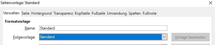

Wenn Du per Seitenumbruch (Str+Eingabe) oder über eine Absatzvorlage (Register Textfluss) eine andere Seitenvorlage einbaust, musst du natürlich auch darauf achten welche Folgevorlage diese Seitenvorlage hat und gegebenenfalls ändern. So ruft z. B. die Seitenvorlage Standard als Unterlassungswert sich selber auf.
2017-09-04 23_11_43-Seitenvorlage_ Standard.gif (6.17 KiB) 8923 mal betrachtet
Oder nach dieser Seitenvorlage dasselbe Spielchen wiederholen.
