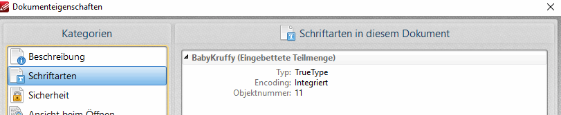

nikki
Beiträge: 1026
Re: Writer Formulare - Probleme beim Drucken der Formualre aus der PDF
Beitrag von nikki » Mo 11. Sep 2017, 16:23
Hallo iBlack,
sowohl unter LO 5.4.1 als auch unter LO 5.3.4 wird die Schriftart auch in PDF-Dateien eingebettet:
2017-09-11 16_21_47-Dokumenteigenschaften.gif (22.59 KiB) 7441 mal betrachtet
