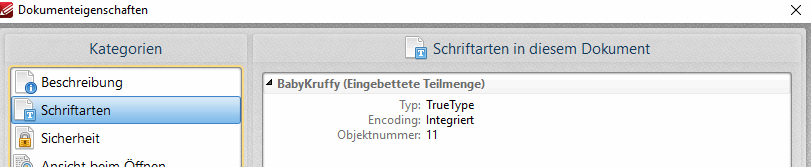

sowohl unter LO 5.4.1 als auch unter LO 5.3.4 wird die Schriftart auch in PDF-Dateien eingebettet:
2017-09-11 16_21_47-Dokumenteigenschaften.gif (22.59 KiB) 7452 mal betrachtet
