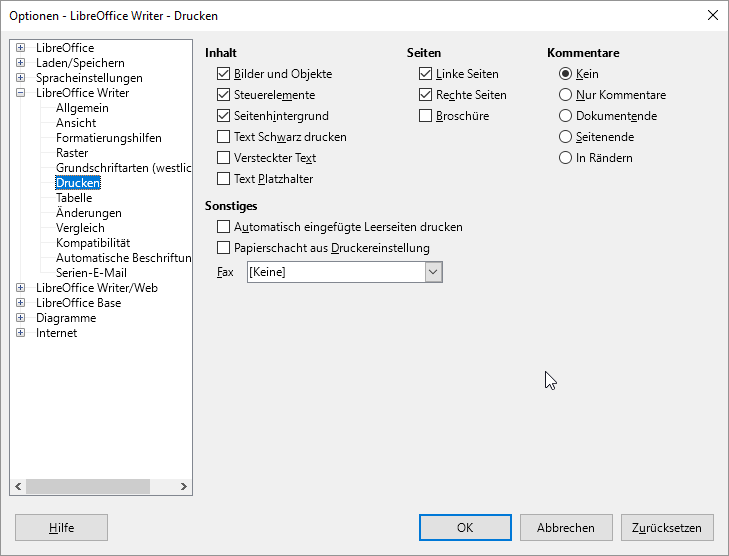

Dann müsste es allerdings gehen. Ich habe allerdings schon erlebt, dass Drucker streiken, wenn das zu druckende Seitenlayout nicht zum Drucker passt. Wenn z. B. das Seitenlayout auf DIN A3 eingestellt ist, der Drucker jedoch max. DIN A4 verarbeiten kann.
Es wäre aber auch möglich, dass die Einstellung des Seitenlayout statt auf Rechts und Links z. B. auf Links eingestellt ist und die Einstellungen in der Konfiguration eine gegenteilige Einstellung haben.
2017-09-14 13_50_54-Optionen - LibreOffice Writer - Drucken.gif (19.07 KiB) 12447 mal betrachtet
Eine weitere Erklärung für das aktuelle Verhalten darüber hinaus habe ich nicht.

Bei mir sind die Einstellung exakt genauso, wie auf deinem Bild.
