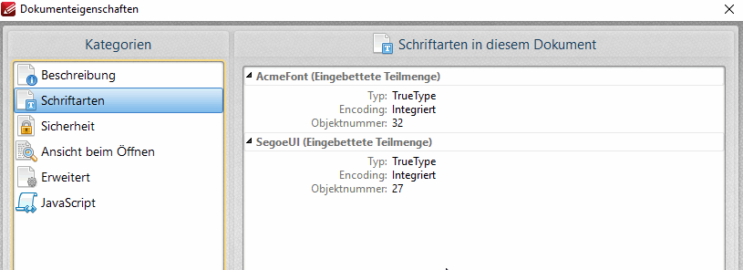

zumindest unter LO 5.4.2 kann ich Deinen Angaben nicht bestätigen:
2017-10-15 22_26_44-Dokumenteigenschaften.gif (31.97 KiB) 6423 mal betrachtet
