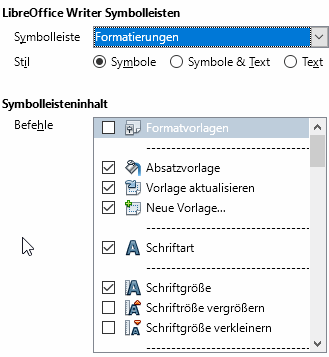

Allerdings würde ich für Senioren die Symbolleiste entsprechend ergänzen.
2017-10-13 21_58_58-Anpassen.gif (9.76 KiB) 7981 mal betrachtet

Nach Aktivierung der Symbole Schriftgröße erhöhen und Schriftgröße verkleinern klappt die direkte Symbolfunktion wie gewünscht nicht jedoch die direkten Tastenkombinationen!!!
