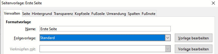

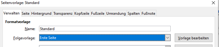

Hallo Hannah,
LO macht genau das, was Du angegeben hast. Nachfolgend Screenshots von Deinen Seitenvorlagen
- Erste Seite und
- Standard

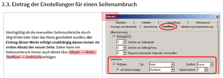

Leider hast du eine Unzahl grundsätzlicher Seitenformatierungsfehler in deinem Dokument, dass es schwierig sein dürfte, dich anhand der Beispieldatei auf den richtigen Weg zu führen. Deshalb möchte ich dir empfehlen, dich mit folgendem Beitrag mal zu beschäftigen. Falls du dazu dann Fragen hast, solltest du dich dann auf diesen Beitrag beziehen.
http://www.ooowiki.de/SeitengestaltungImNachhinein.html
Außerdem findest du gezielte Hinweise zu Seitenformatierung (Seitenvorlagen) auch in der FAQ
Für Umsteiger könnte auch noch fieser Thread hilfreich sein: http://de.openoffice.info/viewtopic.php?f=25&t=64392

Auf diese Frage kann man nicht seriös antworten. Von "rechten Seiten" ist weder in deiner Beispieldatei noch in meinem Korrekturbeispiel etwas zu finden. Übrig bleibt nur, dass du halt doch in einer der Seitenvorlagen im 1. Absatz eine Seitenzahl eingetragen hast.frosch27539 hat geschrieben: ↑Mi 25. Okt 2017, 18:44Die Nummerierung beginnt mit 8, obwohl es in Wirklichkeit Seite 6 ist. Ich habe in den Umbrüchen nie eine Änderung der Seitenzahl angegeben. Habt ihr eine Idee woran das liegen könnte?
Falls du den Fehler dennoch nicht finden solltest, korrigiere selbst deine ursprüngliche Beispieldatei und lade diese dann noch einmal hoch.

Das hättest auch du finden können, wenn du meinen ersten Link (sogar mit Beispieldatei) etwas gründlicher gelesen hättest.
