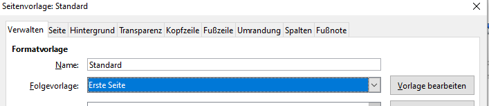

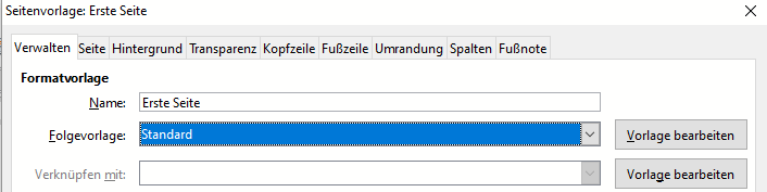

Hallo Hannah,
LO macht genau das, was Du angegeben hast. Nachfolgend Screenshots von Deinen Seitenvorlagen
  • Erste Seite und
  • Standard
2017-10-25 16_49_21-Seitenvorlage_ Erste Seite.gif (8.01 KiB) 7417 mal betrachtet
2017-10-25 16_48_59-Datei.odt - LibreOffice Writer.gif (7.16 KiB) 7417 mal betrachtet

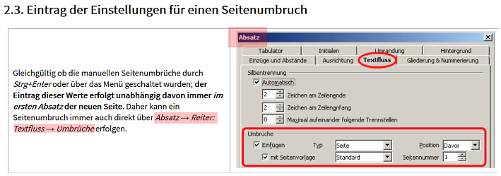

erst mal vielen vielen Dank für eure Hilfe, jetzt habe ich es endlich geschafft, dass die Seiten erst nach den Verzeichnissen, aber dafür alle danach nummeriert werden.
Leider gibt es immer noch ein Problem, was ich nicht verstehe:
Die Nummerierung beginnt mit 8, obwohl es in Wirklichkeit Seite 6 ist. Ich habe in den Umbrüchen nie eine Änderung der Seitenzahl angegeben. Habt ihr eine Idee woran das liegen könnte?
Auf diese Frage kann man nicht seriös antworten. Von "rechten Seiten" ist weder in deiner Beispieldatei noch in meinem Korrekturbeispiel etwas zu finden. Übrig bleibt nur, dass du halt doch in einer der Seitenvorlagen im 1. Absatz eine Seitenzahl eingetragen hast.
Falls du den Fehler dennoch nicht finden solltest, korrigiere selbst deine ursprüngliche Beispieldatei und lade diese dann noch einmal hoch.

Hallo Hannah,
Fehler gefunden.
In der Absatzvorlage der "Erklärung" einfach den Haken bei Seitennummer entfernen.

Das hättest auch du finden können, wenn du meinen ersten Link (sogar mit Beispieldatei) etwas gründlicher gelesen hättest. :mrgreen:
Seitenumbruch im 1ten Absatz.png (89.1 KiB) 7345 mal betrachtet
