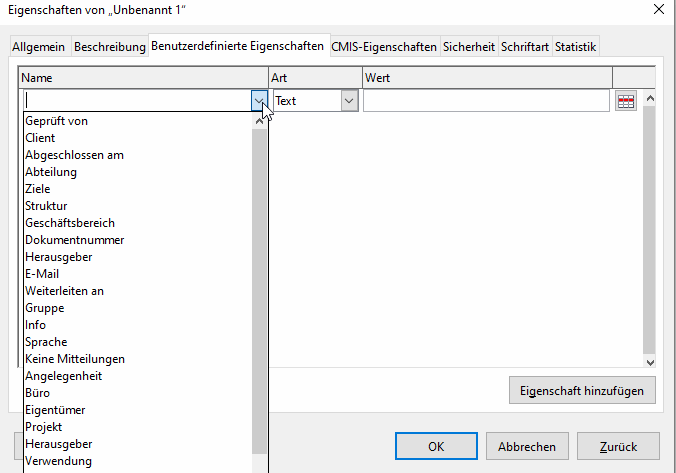

- neben den Benutzerdaten unter Extras/Optionen.../LibreOffice
- besonders Benutzerdefinierte Eigenschaften unter Datei/Eigenschaften...gemäß Screenshot

Benutzerdefinierte Eigenschaften wäre ja genau das, was ich suche. Aber es vererbt sich nicht bzw. wie will ich später bestehende Dokumente nachträglich erreichen? Ich müsste dann ja in JEDEM Dokument diese Eigenschaften wieder ändern, oder?
