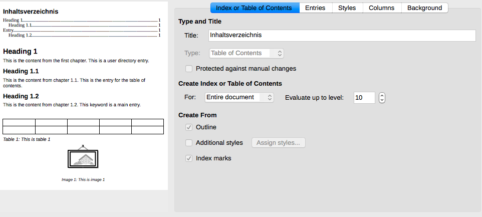

vielen Dank. Ist bei mir in Englisch. Meinst du so?

Hallo Jan,
wenn nur ein Teil der Überschriften im Inhaltsverzeichnis angezeigt wird, fehlt in der Regel unter Extras/Kapitelnummerierung... die Zuordnung einer Absatzvorlage zur entsprechenden Ebene.

Beitrag von Jan12 » Do 14. Dez 2017, 10:06
Vielen, vielen Dank für den Tipp. Hat funktioniert.
