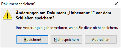

Fakt ist, dass beim Beenden von LO und geöffneter editierten Dokumenten folgendes Dialog-Fenster erscheint:
2017-12-15 11_16_37-Dokument speichern_.gif (6.3 KiB) 7044 mal betrachtet
  • Speichern speichert das Dokument und beendet LO
  • Nicht speichern verwirft den geänderten Inhalt und beendet LO
  • Abbrechen bricht die Beendigung von LO ab
