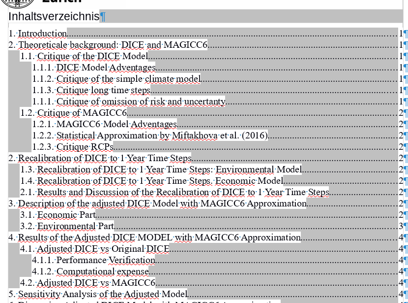

Hallo, ich bin neu bei LibreOffice und habe mehrere Probleme, die ich nicht lösen kann:
ich habe ein Dokument erstellt und verschiedene Abschnitte mit unterschiedlichen Formatvorlagen, sowie Überschriften, gebastelt.
Nun beim Schreiben einer wissenschaftlichen Arbeit sind mehrere Probleme aufgetaucht, die ich nicht lösen kann.
1. Wenn ich einer Überschrift die passende Stufe zuweise, zbsp über CTRL+1, passt sich die Nummerierung zwar an, jedoch bleibt es nicht gespeichert, es erkennt immer nur die Nummerierungen, welche ich in derselben Session angepasst habe. (Bild im Anhang)
2. Beim Erstellen des automatischen Inhaltsverzeichnisses, hat dieses eine Art grauer Schatten, oder graue Hintergrundfarbe, obwohl ich bei den Formatvorlagen sämtliche solche Einstellungen ausgeschaltet habe. (Bild im Anhang)
3. Beim Einfügen einer Formel, wird diese grau umrandet, wieder ist nach meinem Verständnis keine solche Formatvorlage/Einstellung so eingerichtet. (Bild im Anhang)

benutze für die Struktur der Ebenen Extras/Kapitelnummerierung....
Loreno hat geschrieben: ↑
Fr 15. Dez 2017, 11:36
Sieht aber danach aus, dass z. B. die Absatzvorlage Inhaltsverzeichnis 1 mit einem Hintergrund versehen ist.
Sieht eher nach einer Begrenzungslinie aus, die nicht ausgedruckt wird. Die Anzeige von Begrenzungslinien kannst du über Ansicht/Textbegrenzungen deaktivieren.
