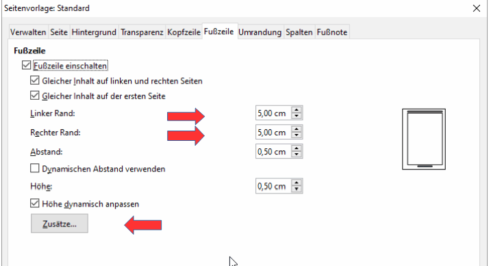

Servus zusammen,
ich möchte auf jeder Seite wiederholend eine Grafik rechts oben und mittig am unteren Blattrand einbinden.
Meine Idee über Kopf und Fußzeile. Oben kein Problem, aber unten wird es zum Problem.
Wie kann ich eine Grafik (sehr hell, fast ein Wasserzeichen) unten zB über die Fußzeile einbinden, dass sie im Hintergrund ist und ich vordergründig einfach darüberschreiben kann?
Thomas

Beispiel:
2017-12-16 17_08_54-Unbenannt 1 - LibreOffice Writer.gif (23.35 KiB) 3682 mal betrachtet

Spitze Danke!
kannst du auch sagen wie ich eine Fußzeile vor versehentlicher Veränderung schützen kann? Eine Art Kindersicherung

ThomasGro hat geschrieben: ↑
Sa 16. Dez 2017, 21:52
Hintergrund-Grafik nicht möglich. Darüber liegenden Text mittels einem mit Kennwort versehenen Bereiches.

Du kannst ein Bild in der Fußzeile verankern und bei Umlauf "im Hintergrund" anwählen. Die Transparenz läßt sich unter anderem im Navigator einstellen.
Manchmal ist es schwierig, ein "Fußzeilen-Bild" mit der Maus zu "fassen" zu kriegen. Dann evtl. auch den Navigator benutzen.
Die Position und Größe ist am besten in den Bild-Eigenschaften einzustellen. Dort kann auch die Position und Größe des Bildes geschützt werden. Zum Rumschieben kann man auch die Tastatur-Pfeil-Tasten benutzen (mit Alt für kleinere Einheiten).
