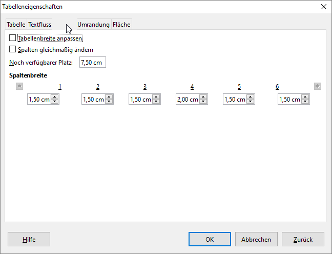

Guten Tag,
ich bin neu hier und habe ein Problem mit Libre Office Writer 5.1.6.2.
Ich möchte eine Tabelle erstellen, mit gleich großen Spalten, mit 1-6 Zeilen,
dei Zeilen sind aber nihct das Problem... sondern die Spalten.
Ich möchte eine Breite von 1,5cm und 6 Spalten, ergibt eine Gesamtbreite von 9,5 cm.
Es sind alle Spalten gleich groß, bis auf eine, wenn ich diese ändere wird dann die nächste größer,
das Spiel kann ich endlos spielen, ich bin echt schon genervt und am Rande der Verzweiflung. :x
Die gesamt Breite der Tabelle im Menü: Tabellenformat->Eigenschaften->Breite-> 9,5cm gewählt.
Habe schon alle Einstellungen probiert, "Tabellenbreite anpassen", "Spalten gleichmäßig ändern",
irgendwie klappt es nicht, ich dürfte da irgendwas übersehen....
Bin für jede Hilfe dankbar!
Viele Grüße Marcus

Hallo Marcus
Zunächst einmal: 6 * 1.5 cm = 9cm
Ich selbst arbeite mit LO 5.2.7.2. Was ich hier sage, muss also nicht unter der Version 5.1.6.2 exakt identisch sein.
Menüleiste: Tabelle | Tabelle einfügen... | Spalten: 6 | [Einfügen]
erzeugt eine Tabelle aus 6 identisch breiten Spalten über die gesamte Seitenbreite.
Tabelle | Eigenschaften... | Tabelle: Ausrichtung (o) Mitte
gefolgt von
Tabelle | Eigenschaften... | Spalten: [X] Spalten gleichmäßig ändern
sollte dir erlauben, die Spaltenbreiten synchron anzupassen.
Eine Tabellenausrichtung (siehe oben) der Art (o) Automatisch erlaubt eine derartige Anpassung nicht.
Bleib tapfer
Hazel

Hallo Marcus,
mit der Programmversion 5.4.4 kein Problem, man muss lediglich mit der Größenangabe an der ersten Spalte links beginnen:
2017-12-19 11_51_17-Tabelleneigenschaften.gif (11.88 KiB) 5221 mal betrachtet
2017-12-19 11_51_38-Tabelleneigenschaften.gif (10.43 KiB) 5221 mal betrachtet
MadMacz
Beiträge: 6
Registriert: Di 19. Dez 2017, 11:04
Re: Libre Office Writer treibt mich in den Wahnsinn.....
Beitrag von MadMacz » Di 19. Dez 2017, 12:16
Hallo nochmal!
Danke für die raschen Antworten!
@Hazel: Shame on me, 6*1,5 natürlich 9 :roll:
Es geht in die richtige Richtung :)
Einziges Problem jetzt, die Tabelle lässt sich nicht mehr verschieben :mrgreen:
