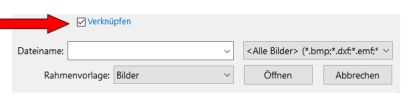

Wie geht das Einfügen einer Verknüpfung?
Menü Einfügen --> Bild...
oder Klick in die Symbolleiste "Bild einfügen..."
Dann im Dialog daraufachten das der Haken "Verknüpfen" gesetzt wurde.
Bild verknüpfen.jpg (5.35 KiB) 2038 mal betrachtet
Es erscheint danach eine Warnmeldung "Verknüpfung?" oder "BIld einbetten".
Die Warnmeldung kann dauerhaft abgeschaltet werden.
