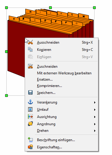

um das nachfolgende Kontextmenü dürfte es gehen:
Die darin enthaltene Option Speichern... funktioniert zumindest unter LO 5.3.7. Übrigens funktioniert diese Option auch bei verknüpften Grafiken.

Es gibt 2 Arten von Objekten, wie Bilder in Libreoffice writer eingefügt sein können. Das normale Bildobjekt wird verwendet, wenn man Bilder direkt übers Menü oder copy&paste einfügt. Dann bekommt man das Kontextmenü mit "speichern" und hat Zugriff auf z.B. die Farbanteile. Diese Bildobjekte kann man bis LO6 auch nicht frei drehen.
Das andere "Grafikobjekt" stammt aus der Zeichnungs-symbolleiste, ist eigentlich ein Rechteck, das mit einem Bild gefüllt ist. Dieses bekommt man, wenn man aus Draw ein Bild kopiert und dann in Writer eingefügt hat. Dann bekommt man ein Kontext-menü ohne "speichern", hat keinen direkten Zugriff auf die Bildwerte, kann dafür das Objekt aber in allen Graden drehen.
Wie Pit geschrieben hat, kann man eine .odt in 7-zip öffnen und findet dann im Pictures-Ordner alle eingebetteten Bilder.
