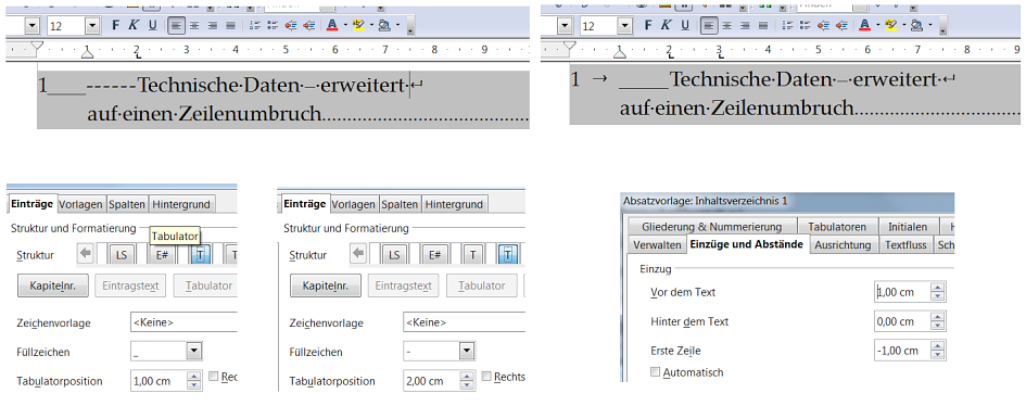

Tabstops in der Statusleiste.png (160.99 KiB) 5038 mal betrachtet
Vielleicht lässt sich die Funktion der Tabstops mit Hilfe des Lineals verständlicher darstellen.
  • Angelegt im Inhaltsverzeichnis habe ich einen Eintrag der 1. Ebene.
  • Das Lineal zeigt grundsätzlich die Einstellungen der verwendeten Absatzvorlage an (hier: Inhaltsverzeichnis 1).
  • Der untere Pfeil im Lineal links gibt die linke Textbegrenzung eines mehrzeiligen Textes als Position 0 an. Der Beginn der ersten Textzeile wird durch den oberen Pfeil markiert.
  • Der untere Pfeil zeigt nicht nur die Textbegrenzung an, sondern wirkt gleichzeitig als Tabstop.
In der Statusleiste habe ich zwei aufeinander folgende Tapstops mit den Positionen 1 cm und 2 cm gesetzt und sie mit Füllzeichen unterscheidbar gemacht.
  • Wenn die Tabstops ohne Überlagerung der Vorgaben aus der Absatzvorlage wirksam sein sollen, muss die Formatierungsanweisung "Position der Tabulatoren relativ zum Einzug aus der Absatzvorlage" deaktiviert sein.
  • Dann gilt nur der Tab 2,00 cm. Der Tab 1,00 cm wird überlagert von der linken Textbegrenzung, zeigt aber die für ihn eingestellten Füllzeichen (hier: Unterstrich) dennoch an. Die Textbegrenzungpfeile der Absatzvorlage sind somit außer Funktion, werden aber angezeigt. (linkes Beispiel)
Wenn jedoch die Formatierungsanweisung "Position der Tabulatoren relativ zum Einzug aus der Absatzvorlage" aktiviert ist, gelten die Einstellungen für den Texteinzug aus der Absatzvorlage. Die Startposition der Tabstops ändert sich dadurch. Der Tabstop 1,00 cm beginnt jetzt erst bei der Textbegrenzungsposition und wird damit zum zweiten Tapstop. (rechtes Beispiel)
Ganz schön verwirrend!
