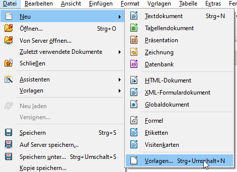

Tut mir leid ich kann nicht ganz folgen. Ich habe das Dokument als Vorlage gespeichert, aber ich verstehe nicht, wie ich diese Vorlage anwenden kann.

Das folgende noch nie gesehen ?
2018-01-01 18_38_45-Unbenannt 1 - LibreOffice Writer.gif (15.22 KiB) 5859 mal betrachtet

Nein tatsächlich nicht. Das heißt das komplette Dokument ist als Vorlage gespeichert (nicht nur die Formatierung) und dann wird einfach der Text ersetzt?

Beitrag von nikki » Mo 1. Jan 2018, 23:08
h3r3t1k hat geschrieben: ↑
Mo 1. Jan 2018, 19:16
Das ist Sinn und Zweck einer Dokumentvorlage. D.h., du kannst Dokumente als Dokumentenvorlagen für verschiedene Zwecke speichern.
Beispiele:
  • Lediglich ein leeres Dokument zur Übernahme von Formatvorlagen
  • Ein Dokument mit Inhalten für z. B. vorformulierte Verträge etc.
LO bringt selbst einige Dokumentvorlagen mit.
Wenn du öfters mal die Programmhilfe benutzen würdest, wüsstest Du das auch längst.
