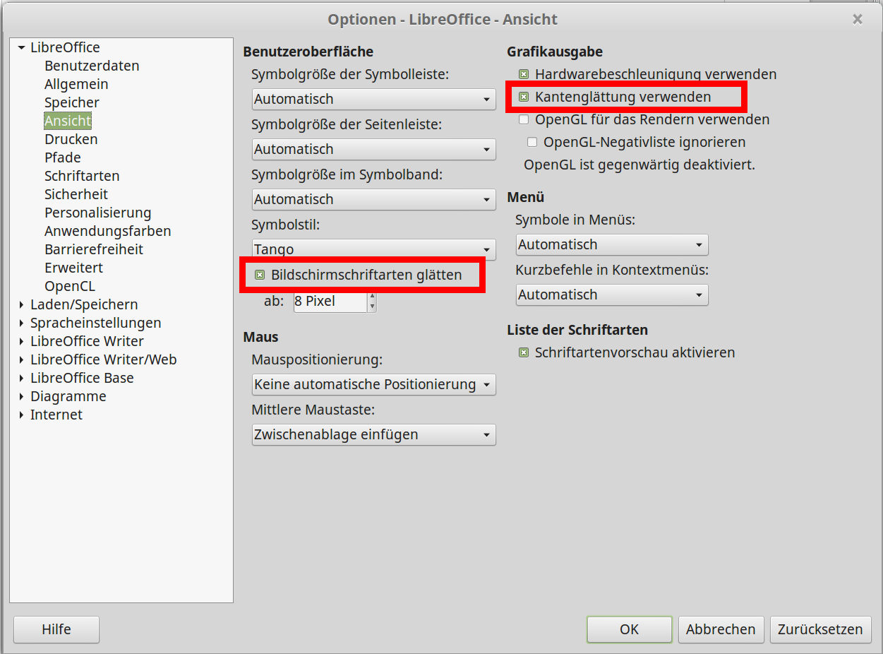

Womöglich hilft eine dieser Einstellungen weiter.

Danke, das ist bei mir bereits so eingestellt.

Ja, eben. Vorschreiber meinte, da könnte man ein Kreuzchen setzen...
Übrigens ist LO kein DTP-Programm. Man kann nicht alle Parameter zu den Schriften einstellen. Übrigens glaube (!) ich, dass sich writer und draw auch noch diesbezüglich unterscheiden.
