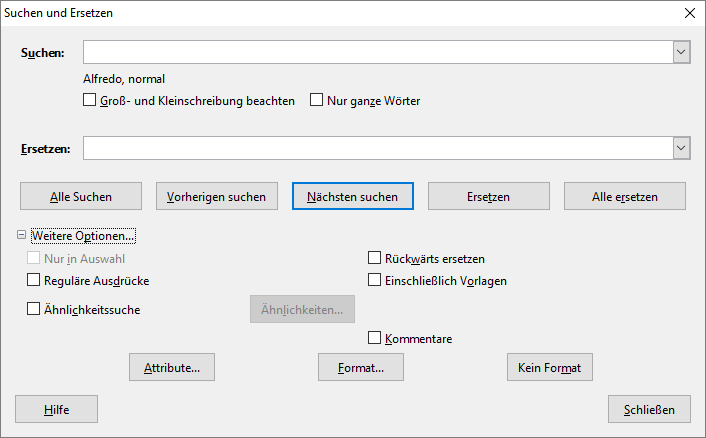

Ich copy/paste massenhaft simplen RTF (bspw. aus irgendner PDF) in LO. Der RTF hat nun diverse "Formate": Zeichen <12punkt und welche darüber und andere noch größer. Ferner "nur" fetten Text und "normalen" und vielleicht noch Kursiv....
Das alles hat Struktur, die ich gerne soweit möglich semi-automatisch übernehmen möchte.
Also Suche "Kursiv" und ersetze mit Überschrift 4... oder so ähnlich.
Oder finde Größer als 14 punkt und erstze mit Überschrift 2...
Das müsste doch gehen? Aber wie am einfachsten?

Für diese Anfängerfrage ist Bearbeiten/Suchen & Ersetzen (Str+Alt+F) zuständig Benutze dort gegebenenfalls den Hilfe-Button.
Re: Suchen/Ersetzen Formatierungen und anderen Spezial-Kram???
Danke. Den entscheidenen Punkt "Format" habe ich nun auch gefunden ,-) Funzt süpi!

Ich habe ne bestimmte Zeichenfolge (leider nicht immer eindeutig, mal mit, mal ohne Strich hintendran...)
Ich möchte das diese Zeichenfolge mit ner speziellen Glyphe ersetzt wird, die mittels Standard-Tastatur NICHT zu erreichen ist.
Aber weder unter Attribute noch unter Format finde ich da das Passende.
Ansonsten sind die Ersetzungsoptionen wirklich großartig. Hut ab!

Naja EINE Zeichenfolge ist bspw. "SHIFT-" (Ohne Gänsefüsschen). Manchmal auch ohne trennstrich, dann lass ich eben einen zweiten Rundgang mit modifiezierten "Suchen nach" starten.
Kein Ding: Hier werden auch alle sauber gefunden.
Die Krux ist die Ersetzung: Hier möchte ich ein Symbol (Shift taste) das ich in einem speziellen Font auch schon gefunden und testweise händisch eingesetzt habe.
Im Text selber kann ich diese Glyphe copy/pasten, aber im Erstzungsfeld als eingefügt erhalte ich nur ein Platzhalter-Vierreck und genau mit dem Platzhalter wird dann auch mein "SHIFT-" ersetzt.
Die Frage ist also, wie überrede ich das Ersetzen-Feld eben diese Glyphe aus zu spucken?
Vielen Dank.

Füge das Zeichen (aus einem anderen Font) in das Dokument ein und kopiere es (in die Zwischenablage). Wirf SUCHEN & ERSETZEN an und suche alle betreffenden Ausdrücke. Sie werden sämtliche markiert (beende SUCHEN & ERSETZEN). Füge das Sonderzeichen ein (STRG+V). Bei mir wurden entsprechende Zeichen oder Zeichenfolgen alle mit dem Sonderzeichen des anderen Fonts ersetzt.
Bocksatz hat geschrieben: ↑Do 25. Jan 2018, 15:16Die Krux ist die Ersetzung: Hier möchte ich ein Symbol (Shift taste) das ich in einem speziellen Font auch schon gefunden und testweise händisch eingesetzt habe.
- Zunächst das Sonderzeichen aus dem Font „SWGamekeys MT“ in einen leeren Absatz einfügen
- Suchen und Ersetzen öffnen: Suchen nach „Shift“;
- Sonderzeichen kopieren und in Ersetzenfeld einfügen.
- Suchen und Ersetzen ausführen - Es wird das entsprechende Zeichen aus dem aktuell verwendeten Font angezeigt. Markierung nicht löschen!
- Formatvorlagen (F11) aufrufen, mit Symbol auf „Zeichenvorlagen“ umschalten
- Zeichenvorlage „Beispiel“ mit KTM „Ändern“ öffnen und dort auf Schriftart „SWGamekeys MT“ umstellen.
- Anschließend den markierten Zeichen diese Zeichenvorlage mit Doppelklick zuweisen.
