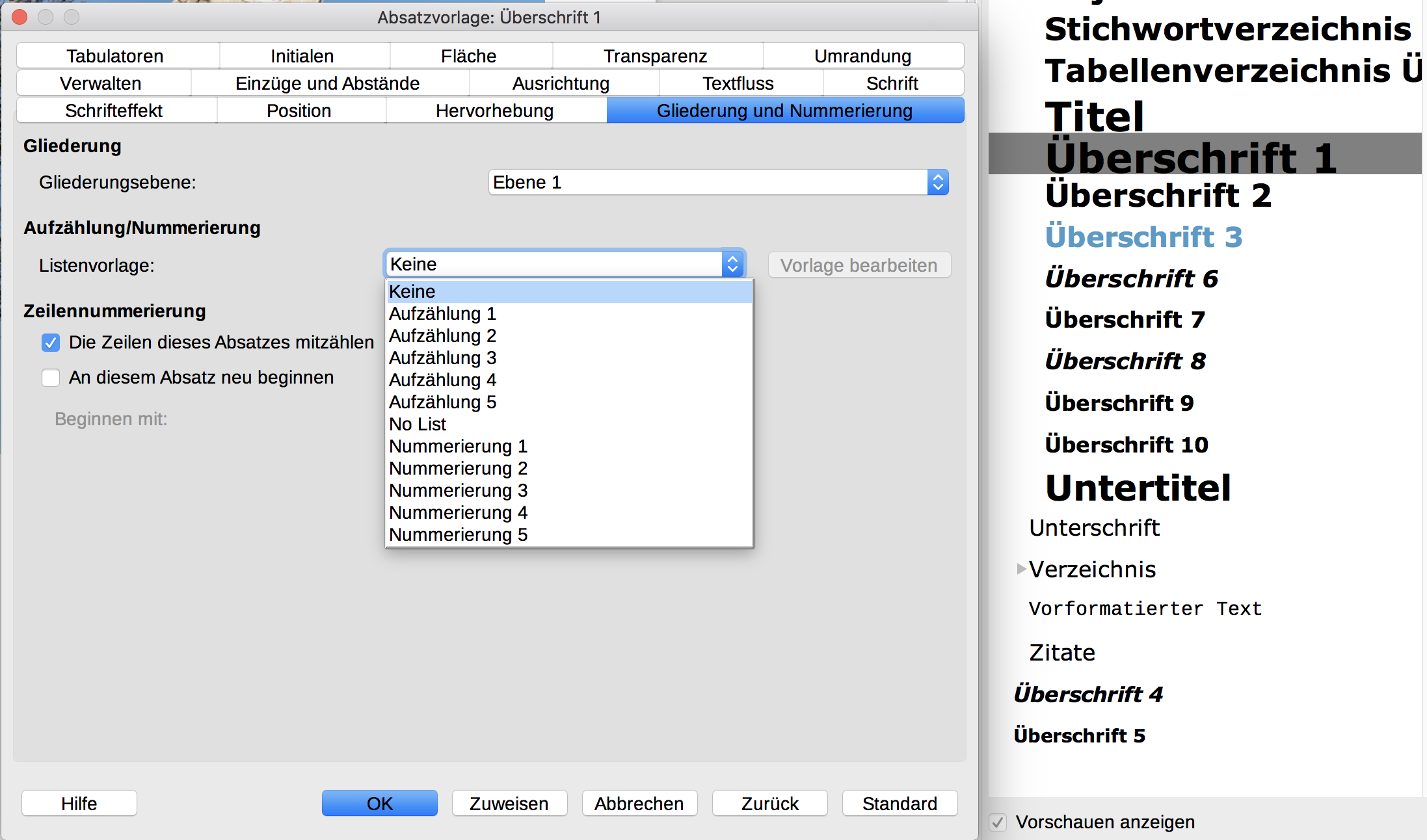

Hab als Basis ein *docx "importiert".
Dieses Dok hatte bereits ne Überschriften-Struktur. Writer übernimmt auch alle Überschriften in der korrekten Hierarchie, ordnet sie im Navigator, alles schick.
Nur mit der Kaptitel-Nummerierung wills nicht klappen (wie in nem frischen Dokument).
Im Dialog zur Kapitelnummerirung fehlen die 3 ersten Überschriften auch gänzlich und im Format-Dialog der einzelnen Überschrift kann ich bei Aufzählung/Nummerierung eben nur ne Augfzahlung oder Nummerierung anwählen, aber nicht wie bei den Überschriften 4-10 die KAPITELNUMMERIRUNG.
Ich nehm mal an, diese 3 Überschriften sind irgendwo global nicht reichtig angemeldet, aber wo korrigiere ich das?
Danke

Nun, wenn man die Definition der Absatzvorlage als [Keine] belässt, kann dies logischer Weise auch nicht klappen. Für die Ebene 1 käme z. B. die Absatzvorlage Überschrift 1 in Frage.

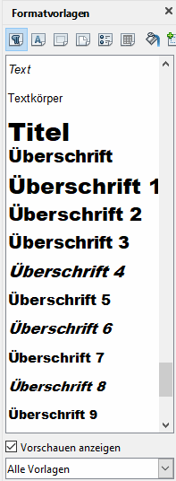

Das war unnötig wie ein Kropf. Hier z. B. ein Ausschnitt der Absatzvorlagen von LO:

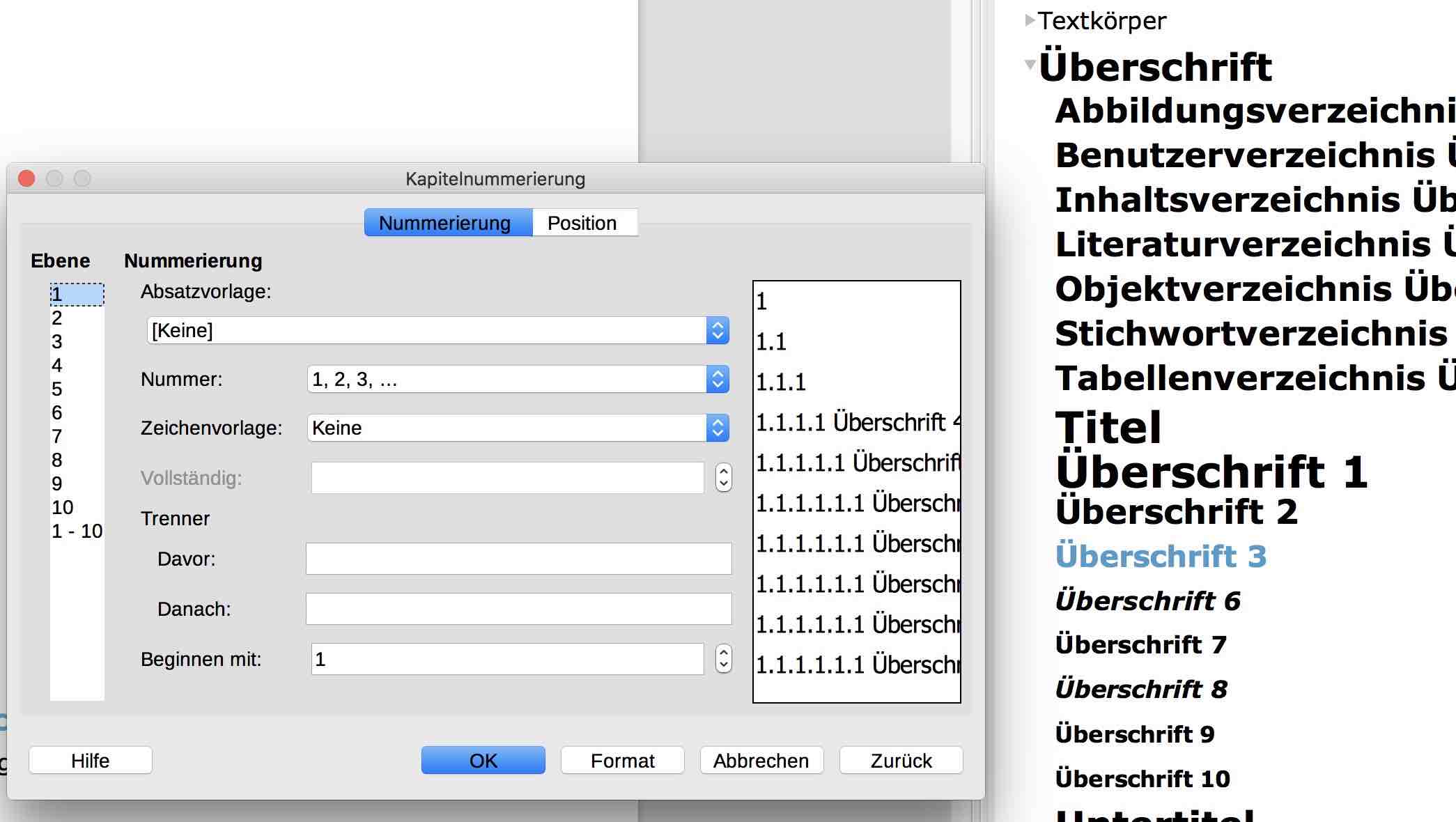

Erstmal grundsätzlich: Sind Absatzvorlagen nur spezielle Formatvorlagen (die eben bis zur nächsten Return-Taste gelten) oder was grundsätzlich anderes?
Wo ist hier mein Denkfehler, resp. die Stolperfalle:

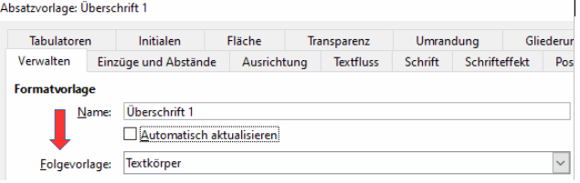

Ein Absatz wird mit der Eingabetaste (Return, Enter) abgeschlossen.
Schau Dir dazu einfach den TAB Verwalten der Absatzvorlage an und klicke dort gegebenenfalls auf den Hilfe-Button.

Meine Antwort bezog sich im Übrigen auf Deinen ersten Schreenshot (Extras/Kapitelnummerierung...)
