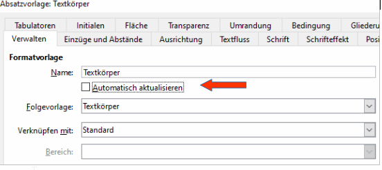

Ich finde 4. das "Symbol Neue Vorlage" und dann natürlich auch den Pfeil nicht.
Und wenn ich Text und Formatvorlage markiere und das Symbol rechts oben bei den Formatvorlagen (F11) - Vorlage aktualisieren wähle,
dann wird die Vorlage anscheinend nicht aktualisiert, denn wenn ich auf die Vorlage dann doppelklicke, dann bekommt der Text andere
Einzüge, die Vorlage müsste ja nun das gleiche Format wie der Text haben, aber anscheinend nicht.

iwl hat geschrieben: ↑
So 28. Jan 2018, 21:33
Dazu muss z. B. die Absatzvorlage freigeschaltet sein. Ist allerdings nicht empfehlenswert, denn davon sind dann alle Absätze betroffen, die mit dieser Absatzvorlage formatiert sind.
