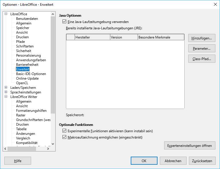

albert1534
- Beiträge: 202
- Registriert: Di 1. Mär 2016, 09:58
Re: java sei nicht installiert
So habe ich das eingestellt.
was meinst du mit Links.
Eine Java Laufzeitumgebung ist angeklickt.
Wie lange kann das Dauern?, bis Oracle erscheint
Allerdings habe ich auch die Optionalen aktiviert.
Albert
Hallo Albert,
aus Deinem Screenshot kann man entnehmen, dass keine passende JAVA-Laufzeitumgebung (JRE), wie z. B. jre-8u162-windows-x64.exe, für Deine Programmversion (64-bit) installiert ist.
Solange dies der Fall ist, ist die Aktivierung einer JAVA-Laufzeitumgebung sinnlos.
Nach der Installation der passenden JAVA-Laufzeitumgebung (JRE) bekommst Du z. B. den nachstehenden Bildschirm:
