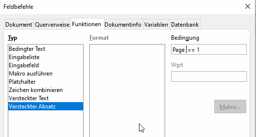

zakoma hat geschrieben: ↑
Sa 10. Feb 2018, 10:21
Wenn Seitenzahl =1 dann ""; sonst "Seite " (Seitennummer) "von " (Seitenzahl).
Z. B. als Bedingung für einen versteckten Absatz
Page == 1
2018-02-11 23_14_23-Unbenannt 1 - LibreOffice Writer.gif (8.71 KiB) 5641 mal betrachtet

Hallo zusammen, ich habe das gleiche Problem wie zakoma, komme mit euren Antworten jedoch nicht zum Ziel. Deshalb beschreibe ich die Sache mit meinen Worten:
Wenn mein Dokument nur eine Seite hat, dann soll es in der Fußzeile keine Seitennummer geben.
Wenn es aber mehr als eine Seite hat, soll ab der ersten Seite in der Fußzeile "Seite x von y" angezeigt werden. (Also z.B. Seite 1 von 5, und dann Seite 2 von 5, usw.)
Alle eure Vorschläge für zakoma und alles was ich in den Hilfeseiten gelesen und ausprobiert habe, führt mich nicht richtig weiter.
Habe bisher folgendes erreicht:
Feldbefehl > Bedingter Text > Bedingung Page == 1 Dann "" ... und jetzt finde ich nicht die Lösung um im Sonst-Feld das einzugeben, womit Seite x von y erzeugt wird.
Hat noch jemand eine Lösung, so dass ich die verstehe?

Beitrag von miesepeter » So 4. Mär 2018, 15:36
Irma hat geschrieben: ↑
So 4. Mär 2018, 14:26
Wenn mein Dokument nur eine Seite hat, dann soll es in der Fußzeile keine Seitennummer geben...
Realisierung mit Feldbefehlen, siehe hier: http://www.ooowiki.de/VersteckterAbsatz.html Anwendungsbeispiel
Es ist jedoch so, dass sowohl in der Bearbeitungsansicht als auch in der Druckvorschau die Absätze eingeblendet werden, nicht jedoch beim Export nach PDF oder Ausdruck. Bitte dies zu beachten.
PS: Es funktionierte bei mir übrigens auch die von hier oben genannte Lösung mit page == 1
