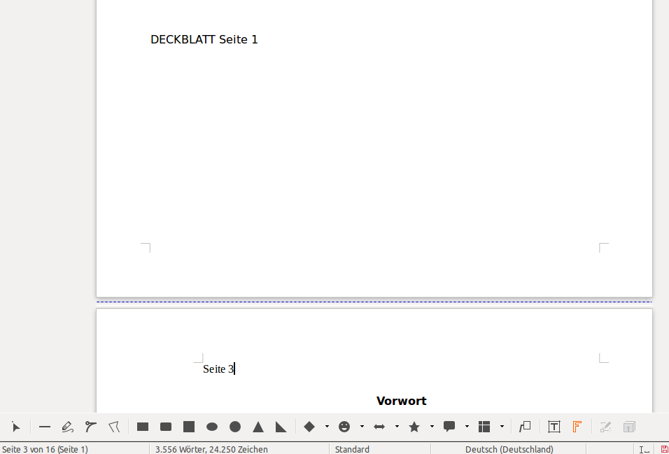

Ich habe hier ein Dokument 14 Seiten lang. Titelblatt, Einleitung, Inhaltsverzeichnis und Text. Die Seitennummerierung soll auf der Textseite (Fußzeile) mit Seite vier beginnen. Ich habe folgende links durchgelesen: https://www.gutefrage.net/frage/seitenz ... seite-vier https://praxistipps.chip.de/libreoffice ... ssen_28347, aber irgendwie kriege ich das nicht hin. Probiere ich den Tipp mit der Titelseite (chip.de) kommt entweder Seite drei oder Seite fünf. Das Problem ist, das ich das Dokument nicht selbst geschrieben habe, sondern nur die fertige Fassung ohne Fußzeile und Nummerierung vorliegen habe. Daher weiß ich auch nicht, ob z.B. irgendwo ein manueller Seitenumbruch oder andere Formatierungen vorhanden sind. Muss ich jetzt jede Seite mit einer Seitenvorlage versehen, damit ich die Seitenzahlen passend hinkriege? Ich würde das Dokument ja auch einstellen, ist aber eine Facharbeit. :(

Danke für die links. Habe angefangen die durchzulesen. Dabei ist mir bei meinem Dokument aufgefallen, dass Seite zwei schon Seite drei ist (Bild im Anhang). Da ist also vermutlich ein manueller Seitenumbruch durchgeführt worden. Ich sehe aber keine Seite, nur eine blaue Linie. Diese nicht einsehbare Seite müsste ich wohl löschen.
Zu früh gepostet. Habe nach weiter lesen der Anleitung die eingefügte Seite löschen können. Versuche jetzt die Nummerierung und melde mich wieder.

Habe alle dank eurer Hilfe gelöst. Format Titelseite: drei. Nummerierung beginnen mit Seite vier.
