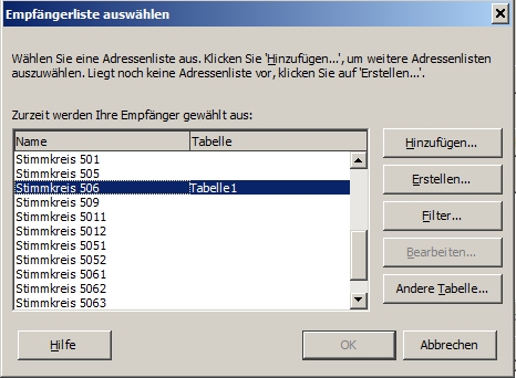

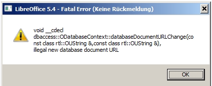

habe ein Problem mit LibreOffice Writer (Version 5.4.4.2 x64) - ich versuche über den Serienbrief Assistenten eine Einladung an Mitglieder zu erstellen. Die Adressdaten habe ich in einer Exceltabelle in der Name, Adresse, PLZ und Ort enthalten sind. Wenn ich den Serienbrief Assistenten verwende klappt das auch problemlos, aber nur wenn ich LibreOffice (Writer) neu geöffnet habe. Ich muss aber ein zweites Schreiben mit geändertem Text an die gleichen Adressaten nochmal erstellen und rufe daher den Serienbriefassistenten (mit einer neuen geänderten Briefvorlage) erneut auf, hier muss ich die Exceltabelle, obwohl die bereits geladen war und in der Liste erscheint neu laden weil die vorhandene nicht anwählbar ist (OK Button bleibt ausgegraut). Hier komme ich dann bis zum vorletzten Schritt (4. Briefanrede erstellen) (hier wird in meinem Fall nichts angewählt), dann beim Klick auf 'Weiter' stürzt LibreOffice mit folgender Fehlermeldung ab:
=> LO stürzt ab und wird geschlossen.
Da hier die Vorgehensweise identisch zum ersten Serienbrief ist frage ich mich wo genau das Problem ist. Mich wundert dabei die letzte Zeile der Fehlermeldung 'illegal new database document URL' - der Pfad zur Exceltabelle ist ja der gleiche und hat beim ersten Serienbrief auch funktioniert.

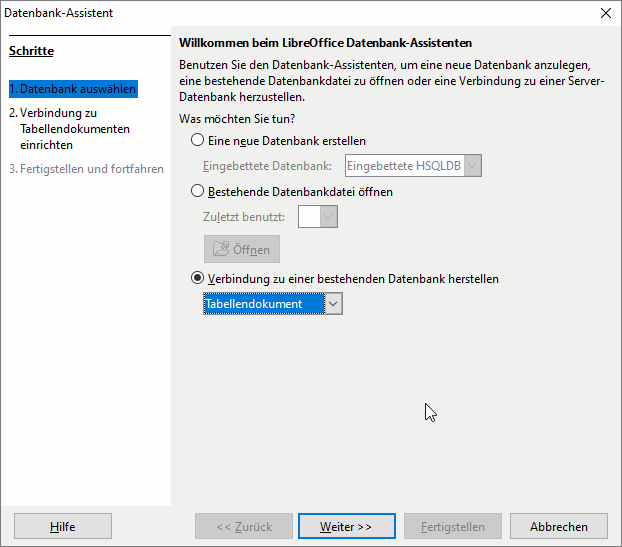

Für den Seriendruck werden Datenbankobjekte (.odb) benötigt. Im Assistenten werden diese, wenn als Datenquelle ein Tabellendokument verwendet wird, temporär angelegt. Möglicher Weise kann das Tabellendokument nicht mehrmals als Datenquelle benutzt werden.
Lege deshalb das Datenbankobjekt (.odb) über Datei/Neu/Datenbank manuell an.
2018-03-29 10_42_06-Datenbank-Assistent.gif (17.27 KiB) 6156 mal betrachtet
Das ist eine einmalige Angelegenheit und dieses Datenbankobjekt (.odb) steht Dir danach dauerhaft zur Verfügung. D. h., wird auch in der Datenquellenübersicht (Str+Umschalt+F4) angezeigt. Danach kann das Tabellendokument um weitere Tabellen erweitert werden.

Das Anlegen eines Datenbankobjektes ist zu umständlich, zumal ich nur 2 mal Zugriff auf die gleiche Adressliste benötige.
Die Frage ist z.B warum LO bei der Auswahl der Adressliste die vorher geöffnete Tabelle zwar auflistet, aber der OK Button ausgegraut ist:
Öffnet man die gleiche Tabelle nochmal wird dem Tabellennamen in der Empfängerliste eine laufende Nummer angehängt.

Warum Excel-Tabelle? Ich würde die erst einmal in eine calc-Tabelle (.ods) überführen, damit beim Zugriff nicht ständig umgewandelt werden muss.
Wenn es damit nicht geht, dann folge Nikkis Ratschlag und lege eine leere Datenbank an, ziehe mit der Maus die Tabelle in die Tabellenliste der Datenbank und schon wird alles gut. Diese beiden Module verstehen sich bestens.
