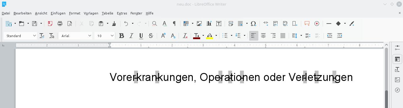

Hallo zusammen!
ich habe ein Document erstellt mit Word in Windows 10 in LibreOffice Writer, auf gerade installierte & upgedated Kubuntu (16.04.4) bearbeiten wollte, allerdings, der Text, sieht es so wie im Bild
aus, außer im Druckvorschau oder ausgedruckt.
Hat jemand eine Idea was los ist?
Viele Grüße und danke im voraus
Gruß Manu

Das sind bedingte Trennstriche, die bei einem Zeilenumbruch die mögliche Stelle der Silbentrennung anzeigen. Sie sind beim Druck nicht sichtbar.
Wenn Dich das stört, versuche unter Extras-Optionen-Writer-Anzeige die Anzeige von weichen Trennzeichen auszuschalten. (Ich kann das momentan nicht überprüfen, ob das hilft)

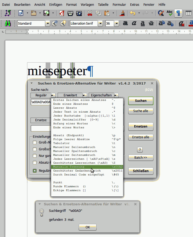

Man kann diese manuellen Trennzeichen mit Hilfe der Erweiterung AltSearch.oxt ersetzen.
Fundquelle für diesen Tipp: https://ask.libreoffice.org/en/question ... ng-hyphen/
Siehe Screenshot
