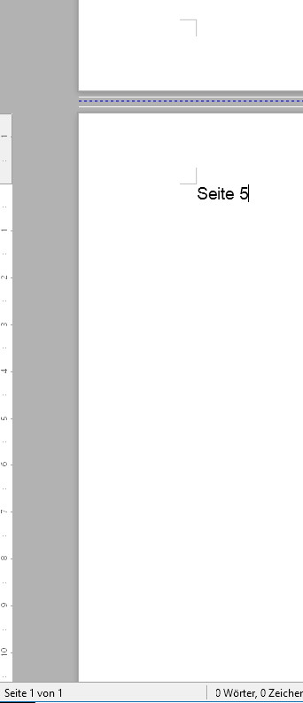

Ok, danke für die Hinweise.
1. Profil werde ich nachher mal testen.
2. Auf eine Beispieldatei bin ich bisher nicht gekommen; obwohl das ja wirklich das Beste ist. Also hier mal eine Writer-Datei sowie ein Screenshot mit der geöffneten Seite 5 und der Anzeige Seite 1 von 1.
Würde mich über weitere Hinweise freuen.

So, hab jetzt mal auf die Schnelle einfach ein neues Profil anlegen lassen.
Ergebnis:
Der Zähler bleibt bei der obigen Testdatei immer noch bei 1 stehen, allerdings wird die Gesamtseitenzahl jetzt richtig angezeigt.
D.h. egal auf welcher Seite ich mich befinde mit dem Cursor wird mir unten links "Seite 1 von 5" angezeigt.
Meine Schlussfolgerung: es ist ein Fehler vorhanden in LO (in Bezug auf den Zähler) und evtl. auch im (alten) Profil (in Bezug auf die Gesamtseitenzahl).
Noch irgendeine Idee?

Jetzt kommt noch 'ne Überraschung:
Ich habe mit LO 6.0.4 ein neues Dokument angelegt mit mehreren Seiten.
LO zeigt mir - egal wo der Cursor steht - immer Seite 1 von 1 an.
Wenn ich ein beliebiges bestehendes Dokument lade, dann zeigt LO mir immer an Seite 1 von (Gesamtseitenzahl).
Jetzt bin ich mit meinem Latein am Ende.

Deine Beispieldatei zeigt in einer anderen Version alles richtig an. Falls jemand mit LO 6.0.4.x nicht denselben Fehler feststellen kann, ist mit großer Wahrscheinlichkeit dein Benutzerverzeichnis korrupt.
