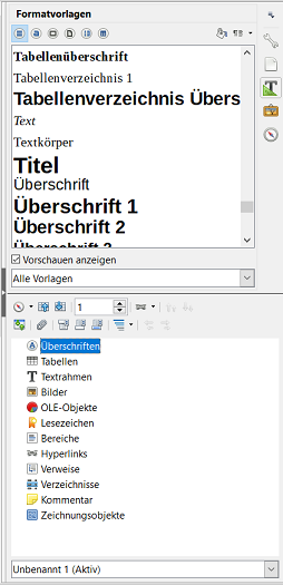

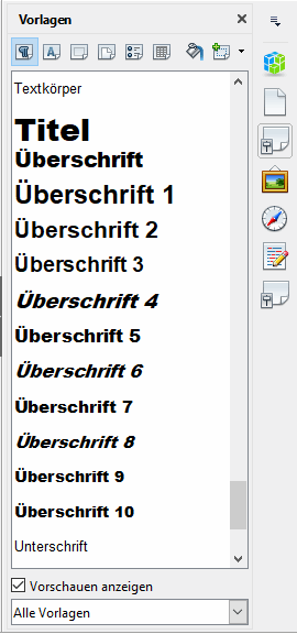

weshalb benutzt Du nicht einfach das Formatvorlagenfenster (F11) ?
Im Übrigen kann ich Dein Problem mit dem Aufklappmenü, das offensichtlich gemeint ist, nicht nachvollziehen.

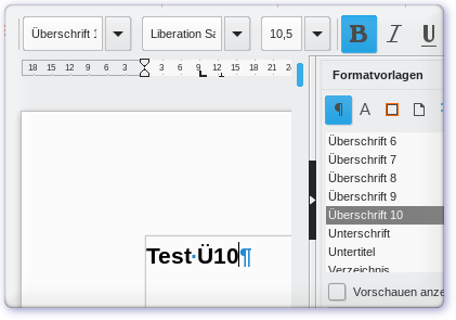

Notgedrungen benutze ich ja das F11-Fenster rechts. Eigentlich brauche ich das aber auch für die Gliederungsansicht, d.h. man ist gezwungen, dort mühsam hin und her zwischen den Ansichten zu wechseln. Da es das klassische Aufklappmenü in der Symbolleiste "Formatierungen" nun mal ohnehin schon gibt, wäre es sinnvoll, wenn es auch seine Funktion erfüllen würde, nämlich über die Vorlage an der Schreibposition zu informieren.
Bei mir sieht es so aus:
Diese Darstellung ist übrigens unabhängig davon, wie viele Steuerelemente in der Menüleiste sich befinden, wieviele Menüleisten angezeigt werden oder wie breit das Hauptfenster ist. Selbst eine benutzerdefinierte Symbolleiste, in die man nur das Steuerelement "Absatzvorlage" einsetzt, verhält sich identisch.
Viele vordefinierte Formatvorlagen, die sich nur im letzten Wort oder einer Zahl unterscheiden, sind so nicht erkennbar.
Die Möglichkeit, das Feld breiter zu gestalten (oder sich automatisch der Textlänge anpassen zu lassen oder überlange Inhalte im Stile von "Übersch...10" in der Mitte zu kürzen) wären alles Wege, diesem Mangel abzuhelfen. Und da ich irgendwo (leider erinnere ich mich im Moment nicht) schon mal Listenfelder in Symbolleisten gesehen habe, deren Breite sich im Modus "Anpassen" auch verändern ließ, hatte ich gehofft, das könnte LibreOffice auch.

Wenn Du Wünsche an die Entwickler hast, dann musst Du Dich auch in die Entwickler wenden und nicht an ein unabhängiges Anwenderforum. Im Übrigen sieht bei mir das Formatvorlagenfenster wie folgt aus:

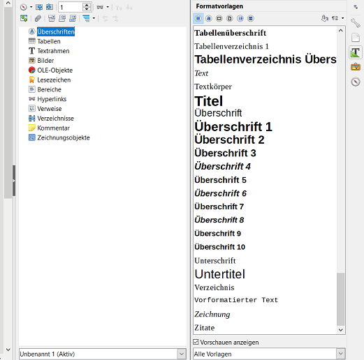

wenn mit Gliederungsansicht der Navigator gemeint ist läßt sich das lösen.
so
Seitenleiste 1.PNG (84.12 KiB) 6222 mal betrachtet
oder so
Seitenleiste 2.PNG (58.7 KiB) 6222 mal betrachtet

vielen Dank für Deinen Hinweis: vor allem das letzte Layout wäre eine recht gute Lösung!
Es erschließt sich mir leider nicht, wie ich die gedockte Seitenleiste splitten kann :-/
Mit "Ansicht/Navigator" (oder F5) bekomme ich einen schwebenden Navigator zusätzlich, finde hierzu aber keine Möglichkeit, den in die Seitenleiste zu docken... Unter den "Einstellungen der Seitenleiste" sind "Radioboxen", die kein Multiselect anbieten, und von den sieben Buttons ganz recht am Rand scheinen denen zu entsprechen.
Also, wie gelangt man von der Standardansicht zu der von Dir gezeigten?
Indem man den schwebenden Navigator(F5) an die Seitenleiste andockt( man erhält Bild 1).
Dann den Navigator Button der Seitenleiste anklicken, die Seitenleiste teilt sich.
Das war es schon.

So langsam komme ich der Sache näher. Gestern habe ich es auf einem anderen Rechner versucht; Betriebssystem: Linux, Distribution: Debian/stable, Desktop KDE 4, LibreOffice Version: 5.2.7.2, Build-ID: 1:5.2.7-1+deb9u4~bpo8+1: hier läßt sich der schwebende Navigator ganz so wie man es gewohnt ist, andocken. Ohne spezielle Tricks.
Auf meinem System, ebenfalls Debian, allerdings "testing", Desktop Plasma 5, mit LibreOffice Version: 6.0.4.2, Build-ID: 1:6.0.4-1, BS: Linux 4.14; UI-Render: Standard; VCL: gtk3 kann ich machen was ich will: es dockt nichts an.
In der Hilfe findet sich zum Thema Andocken Folgendes: "Zum An- oder Abdocken des Navigators oder den Formatvorlagen doppelklicken Sie mit gedrückter Taste Strg auf einen grauen Bereich im Fenster. Alternativ drücken Sie die Tastenkombination Strg+Umschalt+F10."
Und diese beide Methoden funktionieren immerhin auch! Man hat lediglich keine Kontrolle über die Plazierung; egal wo das schwebende Fenster vorher stand und wie klein oder groß man es zieht, es springt dann immer auf die linke Seite. Die elegante Lösung von Peter (beides rechts, übereinander) ist so nicht erreichbar, dennoch eine Erleichterung.Dankeschön!
