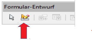

Jetzt kann es noch sein, dass der Formular Entwurfsmodus aktiviert ist.
Diesen bitte so ausschalten:
MENÜ Ansicht → Symbolleisten → Formular-Entwurf.
Nun dieses Symbol anklicken. Jetzt kannst Du meine Musterdatei öffnen und Du wirst gefragt, ob die Makro aktiviert werden sollen.
Dieses bestätigen, in dem Du auf den Button „Makros aktivieren“ klickst.
Nun siehst Du Deine Textvorgabe.

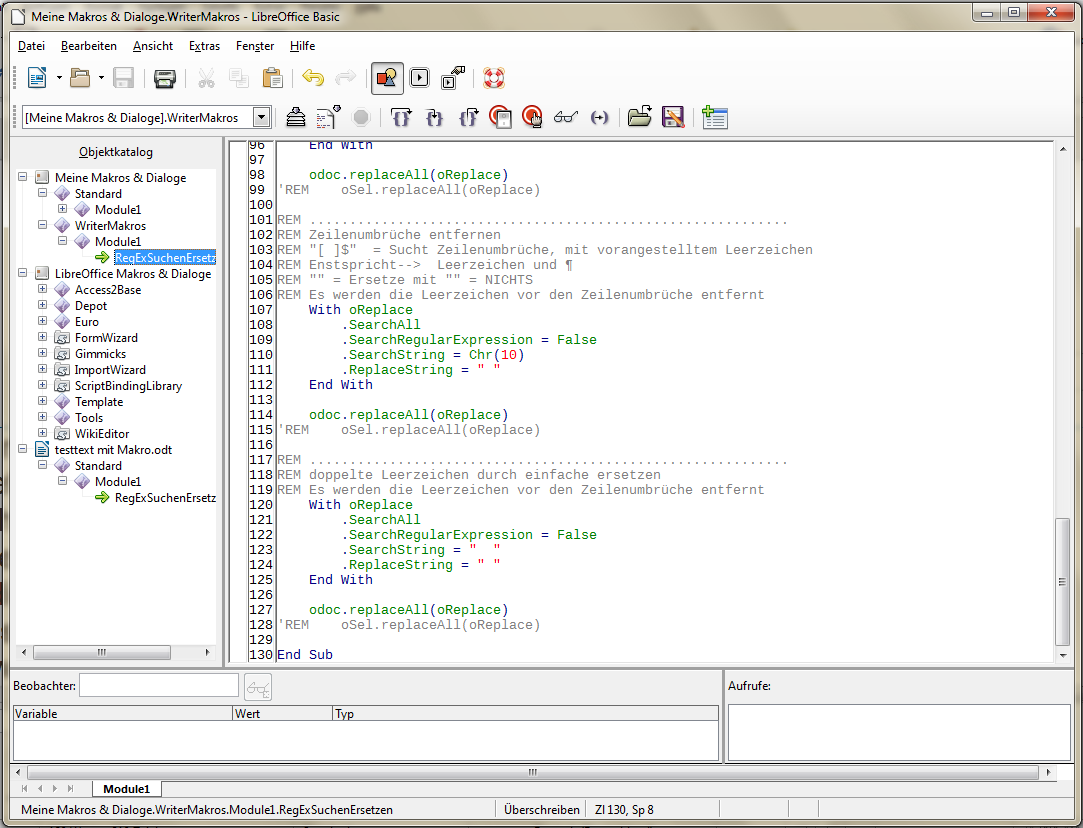

danke für deine Mühe und die schöne Anleitung. Es stellt sich bei etwas anders dar, habs aber fast hingekriegt, den Namen SuchenErsetzen habe ich zwar einmal wo eingegeben, den sah ich als Text in der IDE mit Sub davor. Irgenwie habe ich dein Programm dann einkopiert. Die Sache mit dem Symbol bekomme ich nicht hin. Da kann ich nirgends Makro wählen weil der Eintrag einfach nicht da ist. Unter NEU habe ich Makro eingegeben, hat mir auch nichts genützt.
Ich habe ein Bild angehängt, vielleicht kannst du sehen obs richtig ist.
Wie solls jetzt weitergehen?
Ich habe übrigens die neueste Version 5.4.7
Gruß Hans

- 2018-06-04 18_17_28-testtext mit Makro.odt - LibreOffice Writer.png (130.7 KiB) 10780 mal betrachtet
LO Version 6.4.7.2 (x64) Win 10 64 bit
- Beiträge: 52
- Registriert: So 19. Jun 2016, 17:55
Re: Zeilenumbruch entfernen
Einen Nachsatz.
Ich kann das Makro aktivieren, also es funktioniert. Es geht also nur mehr um komfortable aktivieren.
