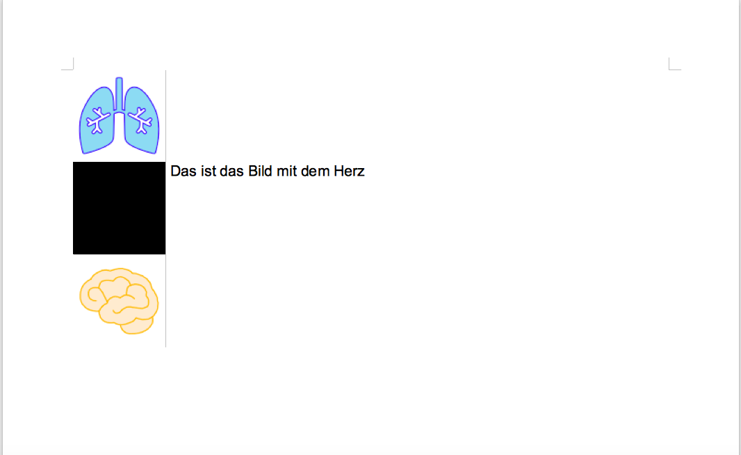

Hier die Datei, diese habe ich neu aufgelegt.
Ich habe LibreOffice 6.0.5.
-Image ist das Bild mit dem Herz, was immer schwarz wird.
-Test.doc ist eine neu aufgelegte Datei.
-Bildschirmfoto zeigt wie er mir das anzeigt und so druckt er das auch aus.

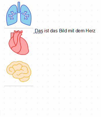

Re: Bild in .doc-Datei schwarz
Hallo Patrik,
sieht bei mir unter Windows 10 als Screenshot wie folgt aus:
