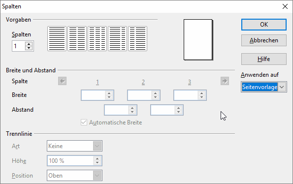

CalcFan hat geschrieben: ↑
Do 26. Jul 2018, 23:11
Sehe ich es richtig, dass in der aktuellen Version Spalten nur noch auf ganze Seiten angewandt werden können?
Ich kenne keine Version, in der dies anders war, denn Spalten können (Bereiche ausgenommen) nur für das Seitenlayout angewandt werden. Und ein Seitenlayout bezieht sich immer auf die komplette Seite in der die entsprechende Seitenvorlage verwendet wird.
Fr 27. Jul 2018, 00:51
Früher ging das einfach über den Eintrag Spalten im Menü "Format", jetzt nach einer Neuinstallation finde ich das aber nicht mehr.
Das geht auch heute noch so nur, wie bereits erwähnt, für das Seitenformat. Vgl. nachstehenden Screenshot:
2018-07-27 10_18_32-Unbenannt 1 - LibreOffice Writer.gif (29.64 KiB) 6783 mal betrachtet
Verwende also für Dein Problem entweder einen Bereich, oder eine Tabelle ohne Umrandung.

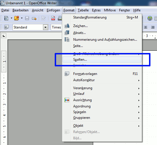

Re: Spalten
Verfasst: Fr 27. Jul 2018, 10:40
von F3K Total
nikki hat geschrieben: ↑
Fr 27. Jul 2018, 10:32
Ich kenne keine Version, in der dies anders war ...
Muss es wohl mal gegeben haben, in ApacheOpenOffice 4.1.5 gibt's das noch:

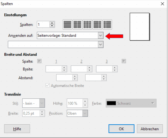

Re: Spalten
Verfasst: Fr 27. Jul 2018, 10:55
von F3K Total
Nicht nur,
wenn Bereiche existieren, kann man diese im Listenfeld auswählen.
