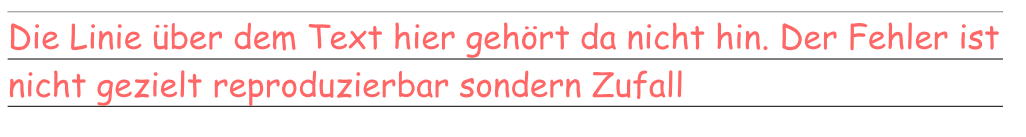

ich bin Lehrer und möchte im Libreoffice Rahmen einfügen, die mittels einer Schraffur liniert bzw kariert hinterlegt sind.
Allerdings wird mir dann bei liniertem Hintergrund z.B die Oberseite des Rahmens auch liniert gezeichnet, beim karierten die linke und obere Seite. Das passiert aber eher zufällig und nicht bei jedem Rahmen. Wenn ich jetzt in den Einstellungen zur Umrandung des Rahmens die Oberseite bzw linke Seite mit weißer Umrandung versehe, dann ist besagt Linie manchmal weg, aber auch nicht immer.
Bei Textfeldern habe ich dieses Problem nicht, allerding kann ich diese nicht verwenden, ich muss einen Rahmen nehmen (Textfeld hat keine Schriftzuweisung kann hier die Musterlösung nicht ausblenden
Was mache ich denn hier falsch?
Nachtrag. Hier ein Bild. Man muss den Text als PDF exportieren oder drucken damit man sieht was nicht passt. Die Druckvorschau ist hier auch falsch Im Anhang eine ODT. Datei.

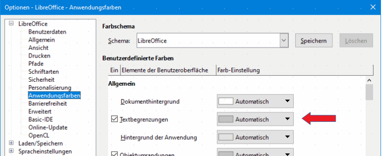

weshalb blendest Du nicht einfach die Umrahmung des Rahmens aus ? Wenn Du dann die verbleibende visuelle Textbegrenzung des Rahmens ebenfalls nicht sehen möchtest, so kannst Du diese über Extras - Optionen... - LibreOffice - Anwendungsfarben ebenfalls ausblenden.

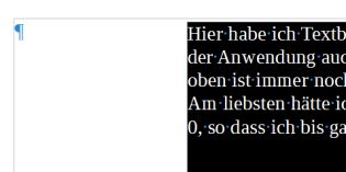

Ich will die oberste Linie ausblenden irgendwie. Nicht die Umrandung, das ist nicht das Problem. Dur dass er mit der ersten Linie von oben her gesehen bei 0 beginnt und nicht bei 8 mm.nikki hat geschrieben: ↑Mo 15. Okt 2018, 22:07Hallo,
Ich habe deine Lösung versucht, scheine mich da aber etwas zu dumm anzustellen. Ich habe die Textbegrenzung auf weiß gestellt und etwas Abstand gelassen. Aber die obere Linie ist ja Schrafur und im Hintergrund, wird also vom Text nicht beeinflusst.
Falls ich was falsch verstehe, kannst mir dann n Muster schicken wie du es meinst? Anbei nochmal eine Datei in der ich versucht habe, deinen Rat anzuwenden
