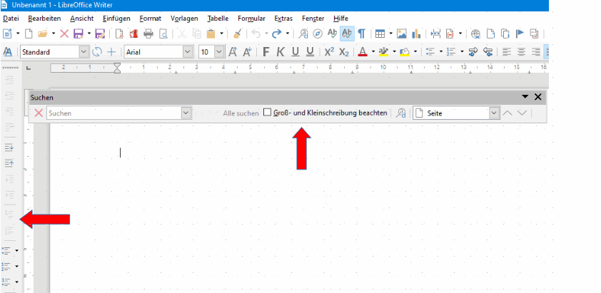

Manchmal passiert es bei der Suchfunktion, daß eine Fundstelle in einem numerierten oder mit Bullets versehenen Absatz liegt. Wenn man dann die Numerierungssymbolleiste (Ansicht>Symbolleisten>Aufzählungszeichen und Numerierung) an hat, dann schiebt die sich unter die von (Ansicht>Symbolleisten>Suchen) und damit rutschen die Knöpfe für die Vorwärts- oder Rückwärtssuche an eine andere Stelle auf dem Bildschirm.
Das ist sehr lästig, denn wenn man die Maus auf einen dieser beiden Knöpfe gestellt hat und einfach an die Stelle klickt, um zur nächsten Fundstelle in der jeweiligen Suchrichtung klickt, liegt an der Stelle auf einmal der Knopf „Eintrag ohne Nummer einfügen“ oder „Numerierung neu beginnen“. Man läuft also Gefahr, das Dokument ungewollt zu verändern.
Es wäre besser, wenn die Suchleiste „Suche“ immer an ihrem Platz bleibt und nicht herauf- oder heruntergeschoben wird und sich die Leiste Aufzählungszeichen und Numerierung oberhalb davon anordnet oder, wenn im Fenster genügend Platz ist, rechts davon in der gleichen Zeile. Kann man das irgendwie konfigurieren?

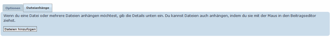

N.B.: Wie kann ich ein Bild in dieses Forum hochladen? Ich habe eins von der Situation am unteren Rand in der geschilderten Situation. Der Knopf "Bild einfügen" erzeugt nur Marken, es fehlt die Hochladefunktion.

Anscheinend weißt Du nicht, wo Du hier bist. Wirf einfach einen Blick ins Impressum.
Melolontha hat geschrieben: ↑
Fr 19. Okt 2018, 22:37
Noch nie gesehen ?
2018-10-20 08_13_49-Window.gif (5.81 KiB) 2546 mal betrachtet

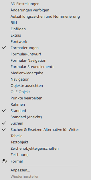

Abgesehen davon, kann ich die Symbolleisten platzieren wo es mir gefällt.

Danke für den Hinweis, die Symbolleiste "Tabelle" an die Seite zu rücken. Das behebt dieses lästige Problem. Eigentlich habe ich die Symbolleiste "Tabelle" gar nicht an, sie hat keinen Haken:
Wenn eine Fundstelle bei Suche in einer Tabelle liegt, geht sie aber automatisch an: Dank Ihres hilfreichen Hinweises jetzt links am Rand und da verschiebt sie die "Suche aufwärts" und "abwärts"
nicht mehr.
Ihr Hinweis hat diesen lästigen Aspekt behoben.
Danke auch, daß Sie mir den Weg gewiesen haben, wie ich bei Ihnen ein Bild einfügen kann. Hier habe ich es gleich ausprobiert. Die Reiter Optionen und Dateianhänge unten hatte ich übersehen als ich auf der ganzen Seite nach "Bild" und "Hochladen" gesucht habe. Deshalb meine Frage dazu. (Daß die Numerierung unter attachment=... bei Null beginnt, muß man auch erst einmal herausfinden. Jetzt weiß ich es).
