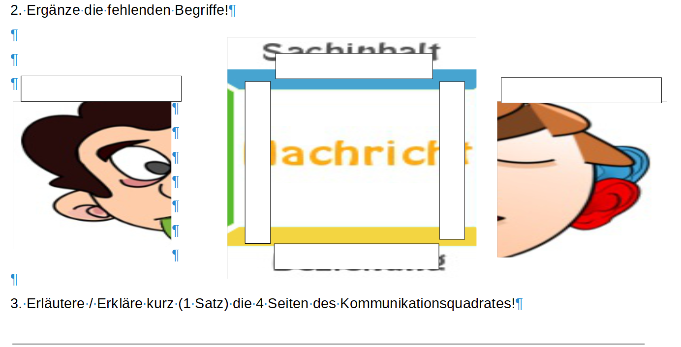

Hallo Experten, ich benutze Libreoffice Version: 6.1.2.1 (x64) ich habe ein Dokument erstellt in dem drei Bilder eingebaut sind. Dieses Dokument habe ich bereits mehrmals geöffnet und ausgedruckt. Über Dropbox an zwei verschiedenen PCs mit der gleichen Version.
Seit heute werden die Bilder aber verzerrt dargestellt. Das merkwürdige ist, dass ich mal ApacheOpenoffice installiert habe. Wenn ich die Datei mit dem aufmache, werden die Bilder immer noch korrekt dargestellt.
Habe Libreoffice bereits deinstalliert und neu installiert. Auch Java habe ich upgedatet. Das ist doch nicht normal, oder?
Anbei ein Screenshot aus Libreoffice und die Datei....vielleicht kann die Datei ja auf eurem PC korrekt geöffnet werden.
In der Datei AO Bild habe ich den korrekt dargestellten Openoffice screeshot eingefügt
LO Bilder.PNG (415.79 KiB) 25807 mal betrachtet
PS: Im Forum habe ich schon gesucht und nur ein derartiges Problem beim PDF.Export entdeckt.

Hast Du die Datei im anderen Office neu gespeichert?
Handelt es sich um eine .odt-Datei?
Sind die Bilder eingebettet oder verlinkt?
Sind die png's in (!) der Datei beschnitten worden oder ganz, nur kleiner dargestellt?
Im letzten Fall empfiehlt sich, die Bilder nur ganz zu verwenden, wozu ein Duplikat, extern zugeschnitten, am sichersten ist.
Wenn wir die Datei prüfen sollen, mußt du sie hochladen, nicht die screenshots.

Hallo, ja habe ich vermutlich neu gespeichert.
Ich habe die screenshots als Anhang .png angefügt und die LibreofficeDatei ebenfalls. Dateianhänge Ex_D_Schulz.odt. Die übersieht man nur leicht weil die screenshots so groß dargestellt werden. kann ich das unterdrücken? dass nur die datei angehängt wird?
ich häng sie nochmal an. Danke für die schnelle Antwort. Ich glaube sie sind so zugeschnitten wie du meinst...aber mich wundert, dass es immer geklappt hat und plötzlich werden sie falsch dargestellt obwohl ich die Bilder gar nicht geändert habe

Ja, ich habe den Link übersehen, weil er im weißen Teil des Bildes war. Es stimmt, die Bilder wurden in der Datei beschnitten.
ABER auf meinem Rechner sehen die Bilder der Datei sowohl unter AOO als auch LO verzerrt aus. Also wirst du nacharbeiten und neu sichern müssen.
ABER nimm die meinen Hinweis zu Herzen: Wenn du sicher gehen willst, dass eine Datei unter verschiedenen Bedingungen gleich aussehen soll, dann beschneide sie nicht (!) in der Enddatei. Bearbeite sie irgendwo (auch draw geht!) und füge sie in die Enddatei nur mit Maßstab hoch=breit (also vergrößert, gleich oder verkleinert) ein. Differente Vergößerungen und Beschneidungen sind n.m.E. störanfällig.

So jetzt habe ich nochmal in der Arbeit probiert. Die Bilder werden dort (selbe Libreoffice Version) ohne verzerren geöffnet
Das kann's doch nicht sein, das ist ja schlimmer als bei Microsoft, da liegen zumindest n paar jahre zwischen der Inkompatibilität.
An den Druckrändern kann es nicht liegen. Habe beide male jetzt pdf eingestellt. Am Heim PC geht es nicht, in der Arbeit geht es ohne Verzerren

ich habe das Dokument mit den folgenden Produkten geöffnet:
  • AOO 4.1.5
  • LO 6.0.7
  • LO 6.1.2 Portable
In allen Fällen konnte ich keine verzerrte Darstellung der Bilder feststellen. Sollte das bei Deinem Heime-Rechner anders sein, kann dies folgende Gründe haben:
  • Die Grafikkarte kommt mit den Einstellungen der Grafikausgabe unter Extras - LibreOffice - Ansicht nicht zurecht

Deine Aussage zur Grafikkarte ist ungenau. Was meinst Du damit konkret? Ich habe mal bei meinem Notebook alles durchprobiert. Außer viel Arbeit nichts gravierend anderes erreicht. Open-GL ist (und bleibt) ausgestellt.
Die sogenannt verzerrten Bilddarstellungen (es geht um die 3 Bildchen unter Punkt 2 der Beispieldatei) sind bei mir unter win7 prof. sowohl unter LO 5.4.7.2 (x64) als auch AOO 4.1.5 fehlerhaft!
Auf der anderen Seite sind die Parameter auch ungewöhnlich:
(Abb. numeriert von links nach rechts:)
1. Unter Zuschneiden steht Skalieren beibehalten, bei Skalieren Breite 187%, Höhe 102%
2. Unter Zuschneiden steht Skalieren beibehalten, bei Skalieren Breite 268%, Höhe 151%
3. Unter Zuschneiden steht Skalieren beibehalten, bei Skalieren Breite 238%, Höhe 121%
Ich kann mir das so nicht als beabsichtigt vorstellen.
Da ich ansonsten keine Probleme mit Bilder unter LO habe, glaube ich bei mir nicht an ein fehlerhaftes Benutzerprofil.
