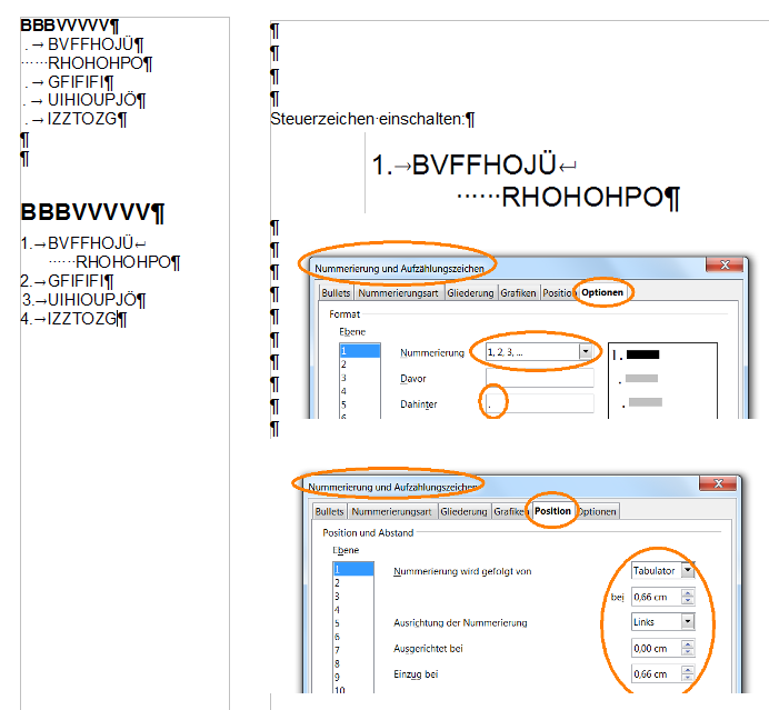

Steuerzeichen einschalten.png (78.85 KiB) 4810 mal betrachtet
