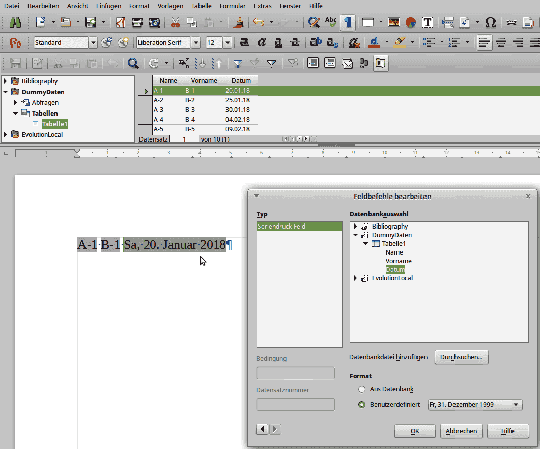

ich verstehe das Problem nicht, bei mir (LO 6.1.3 unter W7 und Linux Mint) läßt sich das durch einen Rechtsklick auf das Feld -> Feldbefehl (bearbeiten) ... ganz leicht benutzerdefiniert einstellen, siehe Bild:
Und das funktioniert nicht nur zur Anzeige mit "Daten in Felder" sondern auch beim Export des Serienbriefdokumentes.

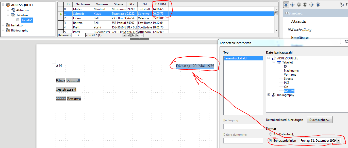

Es tut mir leid für Eure Mühe. Ich werde meine Beispieldatei posten....Über Bild1 sieht man, dass sich das Format nicht geändert hat.
Re: falsches Datumsformat
Verfasst: Do 6. Dez 2018, 22:47
von elcol
Habe nochmal auch so ein aussagefähiges Foto gemacht.
Als Notlösung werde ich das Format der DB übernehmen und dort überall das Format TT.MM.JJJJ eingeben. Danke Euch allen.
