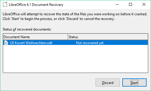

Die Funktion Serienbrief habe ich zum 1. Mal benutzt. Kann also nicht sagen, ob dieses Verhalten schon vorher vorhanden war.
Version: 6.1.3.2 (x64), Build ID: 86daf60bf00efa86ad547e59e09d6bb77c699acb, CPU threads: 8; OS: Windows 10.0; UI render: default; Locale: de-AT (de_AT); Calc: group threaded
Wenn ich LO jetzt öffne macht es jedesmal ein Recovery des Serienbrief Writer Dokumentes bzw. auch des dazugehörenden Calc Dokumentes, wenn dieses beim Schliessen des Writer Dokumentes noch geöffnet war. Beim Schliessen waren alle offenen Dokumente gespeichert.
- LOFT 19889 001.png (8.27 KiB) 2963 mal betrachtet
LG Peter

Re: Serienbrief mit Calc-Tabelle, Recovery
das ist ein untypisches Verhalten. Falls sonst kein Bedienungsfehler von deiner Seite vorliegt, würde ich das Benutzerverzeichnis umbenennen/löschen, die (Adress-) Datenquelle neu einfügen und dann das Serienbriefdokument (Umschlag) neu erzeugen.

Ich würde auf "discard" drücken. Dann dürfte beim nächsten Mal die Aufforderung nicht erscheinen.
@Pit Zyclade
Egal ob ich "Verwerfen" oder "Starten" bei der "Dokumentenwiederherstellung" drücke diese Fehlermeldung kommt immer wieder.
LG Peter
miesepeter hat nicht nur das geschrieben, sondern auch
D.h., wenn Du LibreOffice nicht bei geöffneten Dokumente abwürgst, kann es nur an einer Macke des LibreOffice-Benutzerprofil liegen.miesepeter hat geschrieben: ↑So 16. Dez 2018, 10:09das ist ein untypisches Verhalten. Falls sonst kein Bedienungsfehler von deiner Seite vorliegt, würde ich das Benutzerverzeichnis umbenennen/löschen, die (Adress-) Datenquelle neu einfügen und dann das Serienbriefdokument (Umschlag) neu erzeugen.
Ich habe das Benutzerprofil gelöscht. Seither konnte ich den Fehler nicht mehr reproduzieren.
LG Peter
