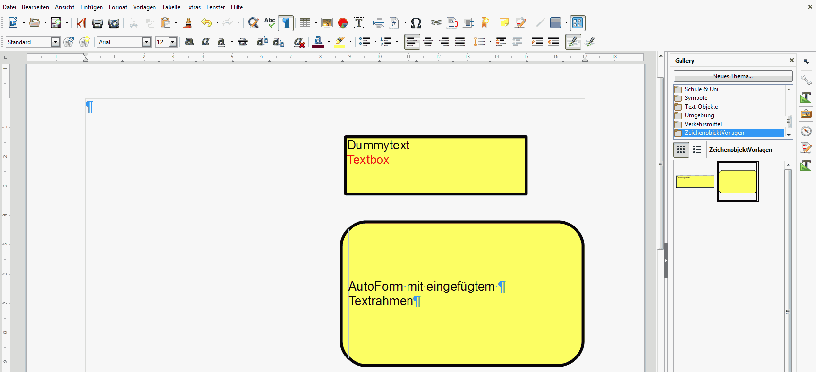

Was immer geht:
  • Entsprechende Autoformen oder Textboxen (mit Dummy-Inhalt) mit AutoText einfügen. Verankerung beachten ("als Zeichen").
  • Entsprechende Autoformen oder Textboxen (mit Dummy-Inhalt) mit Hilfe der Galerie/gallery einfügen.
Ansonsten hatte ich noch keine Zeit, mich mit den Möglichkeit der Änderung der Vorlage (Writer) zu beschäftigen.
Hier wären kompetente Aussagen von anderer Seite auch erwünscht.

Was immer geht:

das sagt mir leider nichts, hört sich aber evt. nach einer Lösung an. Wie geht das?
Was immer geht:
http://www.ooowiki.de/AutoText.html

Es ist relativ einfach, formatierte Zeichenobjekte (einschl. Textboxen; diese jedoch mit Dummy-Inhalt) oder Rastergrafiken in die Galerie/gallery zu ziehen. Für dich empfiehlt es sich, ein neues Thema zu eröffnen.
Dann...
http://www.ooowiki.de/Gallery.html hat geschrieben:Dazu zunächst die Gallery öffnen (Extras → Gallery), ein Thema wählen, das betreffende Objekt im aktuellen Dokument anklicken, die Maus solange gedrückt halten, bis der Cursor die Form eines kleinen Rechteckes annimmt und dann einfach in das Gallery-Thema ziehen. Ab sofort steht das Objekt in allen Modulen zur Verfügung.
Die Objekte der Galerie lassen sich wirklich sehr einfach in ein Dokument ziehen.
