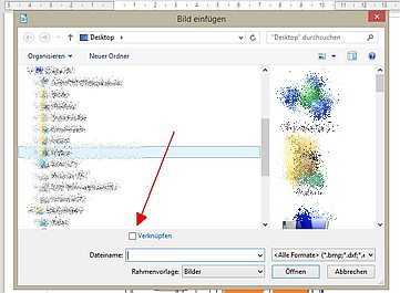

du hast doch beim Einfügen eines Bildes die Möglichkeit dieses zu verknüpfen,
Immer beim Öffnen oder bei rechter Maustaste-->Ersetzen und darauf folgendem Abbrechen wird das Bild aktualisiert und so die in der Zwischenzeit am Originalbild gemachten Änderungen übernommen.
Norre
Auch nach dem Einbetten des Bildes, rechte Maustaste aufs Bild -->Eigenschaften dann beim Reiter "Bild" bei "Verknüpfung" den Pfad zum Bild angeben.

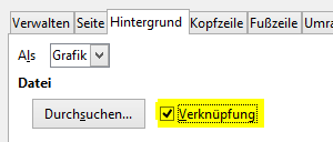

man kann aktuell, wie bereits von mir erwähnt, Hintergrundbilder nicht mehr verlinken (Bei LO4 ging dies noch, siehe Anhang). Bei "normalem" hinzufügen eine Bildes in die Kopfzeile ist die Verlinkung zwar möglich, jedoch gibt es hierbei die von mir beschriebenen Probleme bzgl. der Bild-Selektierung.
Es gibt somit zwei Varianten für das Setzen eines Hintergrundbilds, die aber jeweils nicht meine Anforderung erfüllen:
1. Hintergrundbild --> Verlinkung nicht möglich
2. Bild in Kopfzeile --> Verlinkung möglich, jedoch zu "einfache" Selektierung des Bildes im Dokument (siehe Erläuterung weiter oben, Bedienung diesbezüglich sehr schlecht)

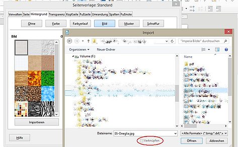

sorry da habe ich da Wort "Hintergrund" irgendwie verdrängt.
Stimmt, das geht nicht.
Wobei beim Hintergrund importieren das Auswahlfeld "Verknüpfen" schon existiert, aber leider immer ausgegraut ist. Gruß
Norre
