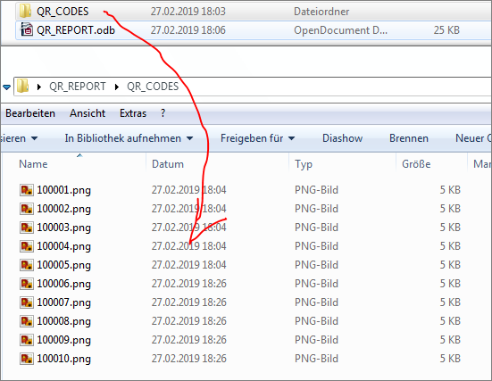

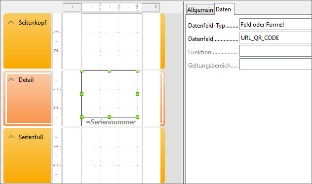

ich lasse den Bericht die Grafik in ein grafisches Kontrollfeld laden, das an eine Tabellenspalte die den Pfad zur Grafik enthält, gebunden ist.
Dieser Pfad ist bei mir relativ zur .odb-Datei! Ich stelle ihn mit einer Ansicht schlicht aus den Seriennummern her:
Der Bericht sieht so aus:Auf der Platte sieht es dann so aus:HTH R
SELECT "Seriennummer", 'QR_CODES/' || "Seriennummer" || '.png' "URL_QR_CODE" FROM "SERIENNUMMERN"Windows 11: AOO, LO Linux Mint: AOO, LO
