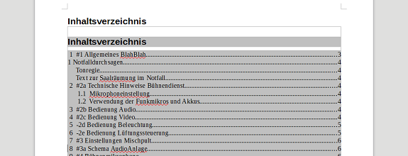

ich habe ein Globaldokument erstellt, mit etwas Text in einer groben Struktur.
Nach und nach sollten die Teildokumente erstellt und eingefügt werden.
Ich bekomme es nur nicht hin, dass die Ü1 der Teildokumente dann im Globaldokument durchnummeriert werden:
Die Seitenzahlen sind in Ordnung, aber das Kapitel "Notfalldurchsagen" sollte eigentlich die Nr. 2 erhalten.
Was mach ich da falsch?
auf dem Screenshot sieht es so aus, als ob dieses Kapitel eine andere Ebene hat.

Hallo Nikki,
interessanter Hinweis, danke.
War aber alles in Ü1 formatiert.
Ich habe die Formatvorlagen in das Teildokument importiert, jetzt schaut es gleich aus.
Aber die Nummerierung änderte sich nicht.
