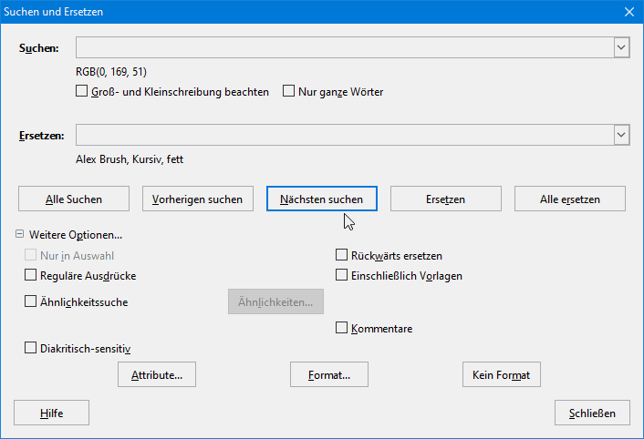

Nachfolgend ein Screenshot für Suchen & Ersetzen mittels der Vorabversion 6.2.2:
2019-03-06 21_09_03-Suchen und Ersetzen.gif (12.49 KiB) 5503 mal betrachtet

überhaupt kein Problem - Zeigt auch der Screenshot.
Menü: Bearbeiten→ Suchen und Ersetzen (Strg+Alt+F)
Suchen: Optionen→ Format→ deine Schriftfarbe
Ersetzen: Optionen→ Format→ du hast die Wahl :)

schau dir mal das Menüfenster "Suchen und Ersetzen" genau an!
Wenn du unter "Format" deine Schriftfarbe die gesucht werden soll festgelegt hast und dann auf "Alle suchen" klickst, werden alle grünen Wörter im Dokument ausgewählt, so kannst du so deinen grünen Wörtern jede Formatierung bzw. Formatvorlage zuweisen.

achte beim Ersetzen darauf, dass das Dialogfeld Textformat Ersetzen geöffnet ist.
Suchen und Ersetzen.odt
(105.01 KiB) 260-mal heruntergeladen
