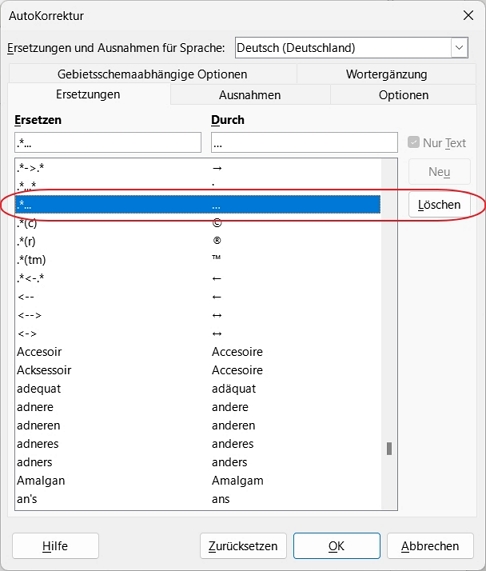

der Thread ist schon ein bisschen älter, aber mich beschäftigen die drei Punkte gerade ebenfalls, und ich habe die Lösung leider nicht verstanden.
Was muss man mit der Autokorrektur-Option mit dem Asterisk machen? Löschen? Oder andersrum irgendwie aktivieren? (Aber ich will ja gerade nichts ersetzen, wenn ich die drei Punkte schreibe. . . ).
Über eine Antwort für eine LO-Anfänger würde ich mich freuen.
Beste Grüße
E. H.
Beiträge: 3665
Re: [GELÖST] Automatische Ersetzung von drei Punkten durch Sonderzeichen Auslassungspunkte ABSCHALTEN
Beitrag von Mondblatt24 » Do 1. Dez 2022, 17:16
Eike Harms hat geschrieben: ↑
Do 1. Dez 2022, 16:37
Lösche den ganzen Eintrag.
