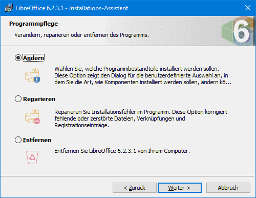

Unter Systemsteuerung\Programme\Programme und Features bekommst Du z. B. folgenden Bildschirm.
2019-04-06 11_41_37-Window.gif (4.96 KiB) 4568 mal betrachtet
Wenn Du nun die Option Ändern auswählst bekommst Du folgenden Bildschirm:
2019-04-06 11_51_40-LibreOffice 6.2.3.1 - Installations-Assistent.gif (17.58 KiB) 4568 mal betrachtet

Vielen Dank! Richtig, die Änderungsinstallation kommt dort - allerdings sind sämtliche installierte Sprachen bereits mit einem roten Kreuz markiert, sollten also daher gar nicht installiert sein! Über diesen Weg scheinen sie daher nicht entfernbar zu sein.
Mir scheint langsam, der Installer ist defekt. Auch finde ich es seltsam, dass alle Sprachen im Extension-Manager mit einem Schloß markiert sind. Das hab ich noch nicht verstanden, wieso alle "gesperrt" sind zum entfernen...
