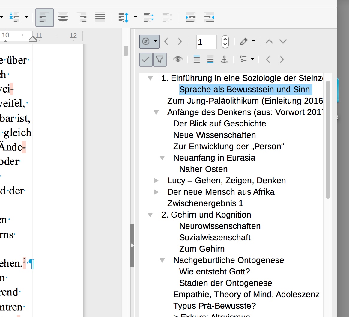

Hallo, wenn mir jetzt noch jemand zeigen kann, wie Navigator alle Überschriften zeigt, nicht Pfeile für untere Ebenen, käme ich mit LO wohl gut zurecht. Dank und Gruss, lars

Ich habe mehrere Ebenen, die ich alle (durch Scrollen) sehen möchte. LO zeigt mir aber das Inhaltsverzeichnis nur in den obersten Ebenen an und setzt bei solchen, die Unterebenen haben, einen kleinen Pfeil, mit dem die nächste Ebene angezeigt werden kann, bis man irgendwann unten (oder oben, die E. werden wohl aufwärts, bei mir bis 10, gezählt) auf der letzten Ebene ankommt. In OO wird alles gezeigt.

gerade entdeckt:
in dem Fenster, das nach Rechtsklick auf "Überschriften" (oder eine Überschrift der ersten Ebene) (manchmal) aufgeht, steht
"alle erweitern Strg+*" danach sind alle Ebenen angezeigt
allerdings wird das bei mir nicht in allen Dokumenten
