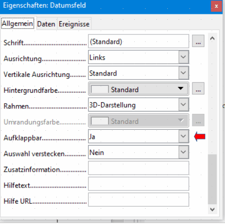

Man klickt auf das rechts neben dem Datumsfeld befindliche Icon und es klappt ein Monatskalender heraus, aus dem das Datum gewählt werden kann. Der Monat entspricht dann dem aktuell vom OS gelieferten Datum.
Wenn Du die Eigenschaften des Datumsfeld angeschaut hättest wärst Du bestimmt selbst darauf gestoßen:
2019-04-18 09_38_25-Window.gif (29.57 KiB) 5603 mal betrachtet

Danke für deine beiden Tipps. Genau die hatte ich bereits ausprobiert.
Das Ergebnis ist, betreffend des Ausklapp-Kalenders, dass die Ausklapp-Funktion nur in Writer zur Verfügung steht, nicht aber in dem durch Exportieren erstellten PDF-Formular. genau dies ist aber in meinem Anwendungsfall erforderlich.
Rapunzel-19 hat geschrieben: ↑
Mi 17. Apr 2019, 20:34
Wie kann ich solch eine Funktion mit Writer / Formular verwirklichen?
Demnach war dieser Satz falsch, denn von einem Export nach PDF war bislang nicht die Rede. Sonst hätte ich gleich geschrieben, dass dies nicht möglich ist. Einige Funktionen von Writer in Verbindung mit Formularfeldern können nichr exportiert werden.
