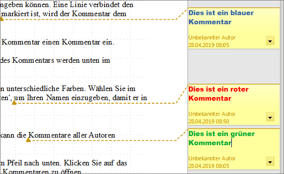

mir ist es auch nicht gelungen, die Hintergrundfarbe der Kommentare zu ändern, aber:
Es ist ohne weiteres möglich den Kommentartext zu formatieren, vielleicht hilft dir das:
