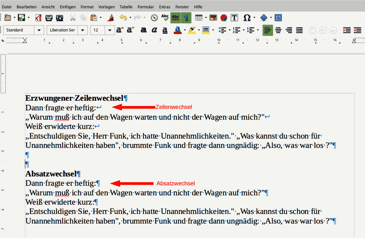

dazu müsste man erst einmal Wissen, ob es sich um
harte Zeilenumbrüche oder um weiche Zeilenumbrüche nach den Doppelpunkten handelt.

vielen dank für die schnelle antwort. das wäre ein weicher zeilenumbruch deinem bild nach.Mondblatt24 hat geschrieben: ↑Do 16. Mai 2019, 08:02Hallo,

Hallo: Ohne ein aussagekräftiges Beispieldokument kann man das nicht eindeutig lösen.
Die Frage ist: Wie wird der Zeilensprung nach dem Doppelpunkt erzeugt (manueller Zeilensprung oder Absatzwechsel).
Die Lösung der Frage kann mit dem Tool (Menü Bearbeiten) SUCHEN&ERSETZEN geleistet werden.
Vorausgesetzt wird: Alle Zeichen anzeigen lassen (STRG+F10).
Aufruf von SUCHEN&ERSETZEN - Aktivieren von REGULÄRE AUSDRÜCKE
Erzwungene Zeilenwechsel
SUCHEN:
ERSETZEN:
Bei Absatz: Das geht wohl nur mit einer Reihe von Schritten, siehe Rocko hier.
