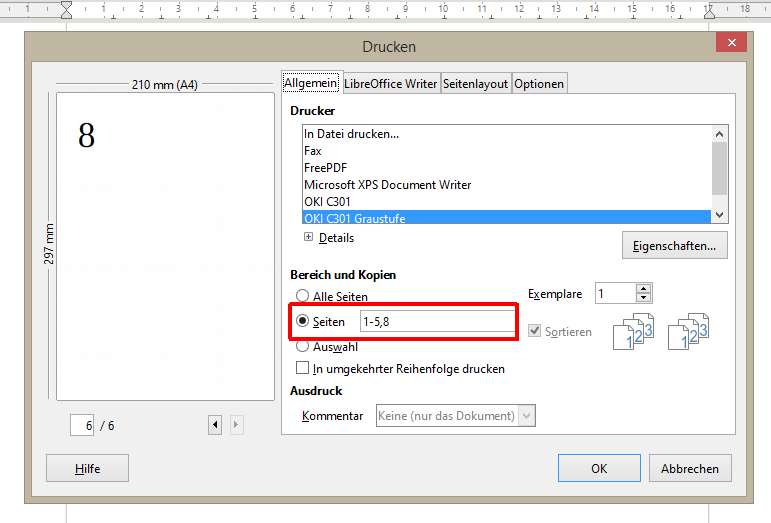

wenn du einen Seitenbereich drucken willst kannst du das mit einem Bindestrich bewerkstelligen.
Im Screenshot wird die Seite 1 bis 5 und zusätzlich noch die Seite 8 gedruckt.

Danke, das kenne ich, aber löst leider nicht mein Problem.
